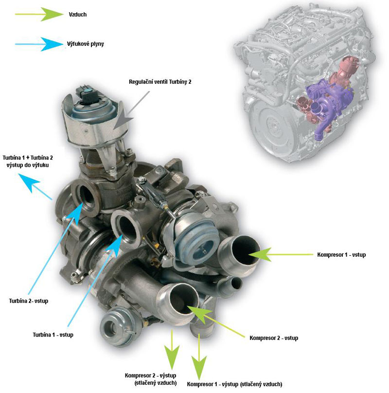

RayBan Odesláno 21. srpen 2009 Autor Odesláno 21. srpen 2009 Díky moc, mám u kamaráda panáka na jeho účet Tvrdil, že tam je jen jedno turbodmychadlo. Vlastně dva - další tvrzení bylo, že u BMW 530D z let cca 1995-2003 není turbo žádné. RayBan Citovat

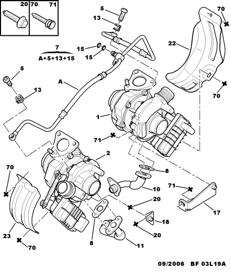

pastorek Odesláno 21. srpen 2009 Odesláno 21. srpen 2009 Ale to je na 2,2 HDI motor DW12BTED4. RayBan sa pýtal na 2,7 HDI a to je motor DT17TED4. V princípe to nič nemení a na obrázku je to pekne popísané. Na 2,7 HDI sú turbá po stranách motora. [upravil dne 21/8/09 pastorek] Citovat
Milhaus65 Odesláno 22. srpen 2009 Odesláno 22. srpen 2009 U 2.7 HDi jsou turba tlakově rovnocenná, mají jiná čísla jen z důvodu jiného tvaru hrdel. U 2.2 HDi je jedno turbo spodní druhé horní , co se týče plnících tlaků. Citovat
