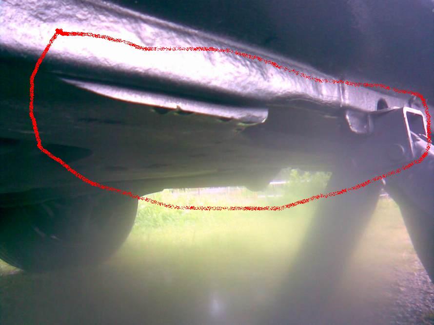

Laďa Odesláno 22. srpen 2009 Odesláno 22. srpen 2009 Musíš oddělat ten plastový kryt pod kterým je schovaná. Aspoň na 1.6 to tak je a myslím že to bude stejné u všech motorizací. Citovat
Laďa Odesláno 24. srpen 2009 Odesláno 24. srpen 2009 Asi metr před zadním levým kolem, hned u prahu je umístěná tato nádobka a je přes ní plastový kryt, který musíš oddělat. Ten kryt je cca 30x30 cm. Citovat

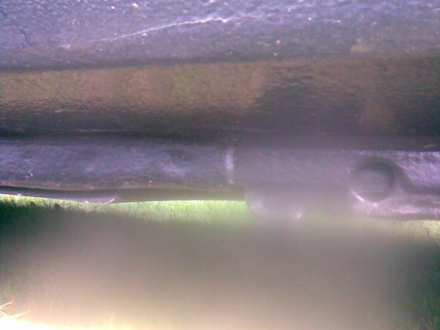

Laďa Odesláno 25. srpen 2009 Odesláno 25. srpen 2009 Pořídil bych foto, ale nemám auto u sebe. Snad koncem týdne. Citovat
Laďa Odesláno 27. srpen 2009 Odesláno 27. srpen 2009 Moc Tě nepotěším, protože nemám možnost najet na rampu, tak jsem udělelal nějaká foto aspoň ze země a potom na heveru. Sned ti to aspoň trochu pomůže. Citovat
