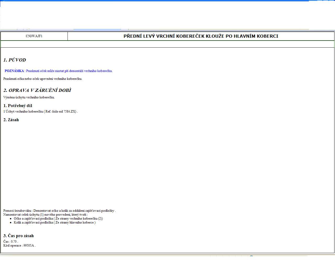

brade Odesláno 9. září 2009 Sdílet Odesláno 9. září 2009 S koberečky mám problém - levý špunt (ten úchyt) se mi propadl do podlahy, je to tam celé nějak vyrychtované :-( Citovat Odkaz ke komentáři Sdílet na ostatní stránky More sharing options...

kajvet Odesláno 9. září 2009 Sdílet Odesláno 9. září 2009 Původně zaslal: brade S koberečky mám problém - levý špunt (ten úchyt) se mi propadl do podlahy, je to tam celé nějak vyrychtované :-( Mám ten stejný problém, zkoušel jsem to řešit a vůbec přijít na to jak to tam má držet a vůbec jsem na nic nepřišel... Citovat Odkaz ke komentáři Sdílet na ostatní stránky More sharing options...

HonzaZ Odesláno 27. listopad 2009 Sdílet Odesláno 27. listopad 2009 Jurko : co se týké opravy zajištení koberce řidiče našel jsem toto. Mělo by to stát u peugeotů cca 130,-Czk Citovat Odkaz ke komentáři Sdílet na ostatní stránky More sharing options...
Jurko Odesláno 27. listopad 2009 Sdílet Odesláno 27. listopad 2009 HonzaZ: dík,musím to pořešit a rovnou si vezmu origo koberečky Citovat Odkaz ke komentáři Sdílet na ostatní stránky More sharing options...

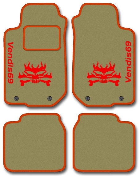

Vendis69 Odesláno 1. prosinec 2009 Sdílet Odesláno 1. prosinec 2009 Jukněte tady. Můžete si zde sestavit vlastní autokoberce online. http://www.tepichy.cz/cz/m/sestavte-si-autokoberce-on-line/ Citovat Odkaz ke komentáři Sdílet na ostatní stránky More sharing options...
