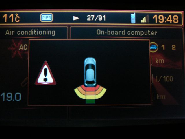

Přema Odesláno 3. září 2009 Odesláno 3. září 2009 Ne, při najetí k překážce se objeví na velkémm displeji autíčko a od všech 4 senzorů vzdálenost ve stupnici od překážky...... [upravil dne 3-9-09 Přema] Citovat
luko407sw Odesláno 3. září 2009 Odesláno 3. září 2009 hmm,mam origo park.senzory a neukazuje me to,v peugeotu jsem se na to ptal a mechanik me rekl ze to jde nastavit jen u coupe,tak to nemam.... premku,ty bys to na te tvoji dia dokazal odblokovat? Citovat
Přema Odesláno 3. září 2009 Odesláno 3. září 2009 Jakou máš verzi softu....6.63 ???? mělo by to jít...ale na místě mi to řekne víc.... Citovat
kajvet Odesláno 3. září 2009 Odesláno 3. září 2009 luko407sw: mechanik kecal, u origo senzorů a nejnovějšího softu 6.63 to jde. Měl jsem 6.6D soft a tam mi to neukazovalo, po přehrání na 6.63 a povolení v BSI to ukazuje přesně tak jako na výše uvedené fotce! [upravil dne 3/9/09 kajvet] Citovat

kajvet Odesláno 4. září 2009 Odesláno 4. září 2009 denoo: je třeba to pustit ještě v BSI !!! pak to musí ukazovat Citovat

kajvet Odesláno 5. září 2009 Odesláno 5. září 2009 tak tak..Mě to dělali v Peugeotě v Mladý Boleslavi, trvalo mu to, byl jsem neodbytnej a nakonec to našel. Jen pozor to autíčko se zobrazí až když se přiblíží překážka, jinak ne! (při zařazení zpátečky a bez překážky za autem se neukáže!!!) Citovat
