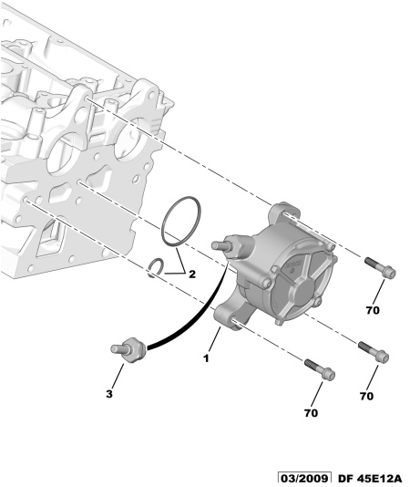

luko407sw Odesláno 29. červenec 2009 Odesláno 29. červenec 2009 může být ve 407mičce více druhů vakuových pump? Nejspíše mám vadnou vakuovou pumpu a nechce se mě za ní dávat přes 3000 co chcou v Peugeotu,tak jsem obvolal vrakoviště.Nikde nemají až na jeden,ale tam mě řekl že má více druhů na 407mičku,je to možné??? Nebo dá se použít vývěva z jineho modelu než 407??? Citovat
Brandy20 Odesláno 29. červenec 2009 Odesláno 29. červenec 2009 co tak citroen C5, vraj je to uplne to iste ako 407 Citovat
pastorek Odesláno 29. červenec 2009 Odesláno 29. červenec 2009 Povedal by som že nejde o typ auta ale skôr o typ motora. Takúto by si mal mať a jej origo číslo je 4565 79. Rovnaká bude na všetkých motoroch 2,0 HDI RHR (DW10BTED4) [upravil dne 29/7/09 pastorek] Citovat
luko407sw Odesláno 30. červenec 2009 Autor Odesláno 30. červenec 2009 jo dík pastorku,ale tenhle obrázek už mám ze SB. čím je tahle pumpa poháněna? tím myslím jak funguje a co se tam mohlo pokazit? membrána? Citovat
pastorek Odesláno 30. červenec 2009 Odesláno 30. červenec 2009 Táto konkrétna neviem ako funguje ale na membránu sa mi to nezdá. Skôr excentrické rotačné čerpadlo. Keď je už pokazená tak by som ju kľudne otvoril a zistil čo je dnu. Možno sa dá opraviť. Keby si ju \"pitval\" tak daj fotky nech neumriem hlúpy. Citovat
luko407sw Odesláno 30. červenec 2009 Autor Odesláno 30. červenec 2009 no můj problém spočíva v tom že když auto dlouho stojí tak po nastartování mě ztvrdne brzdový pedál,nejde turbo atd. ohledně tohoto problému jsi mě radil i ty,viz - > podle mého po chvilce vznikne dostatečný podtlak a pak už vše funguje normálně,proto si myslím že ta pumpa uplně vadná asi nebude...dneska pojedu na vrakoviště pro jinou vývěvu a zitra si s tím pohraju,vyzkouším těsnost hadiček atd Citovat
