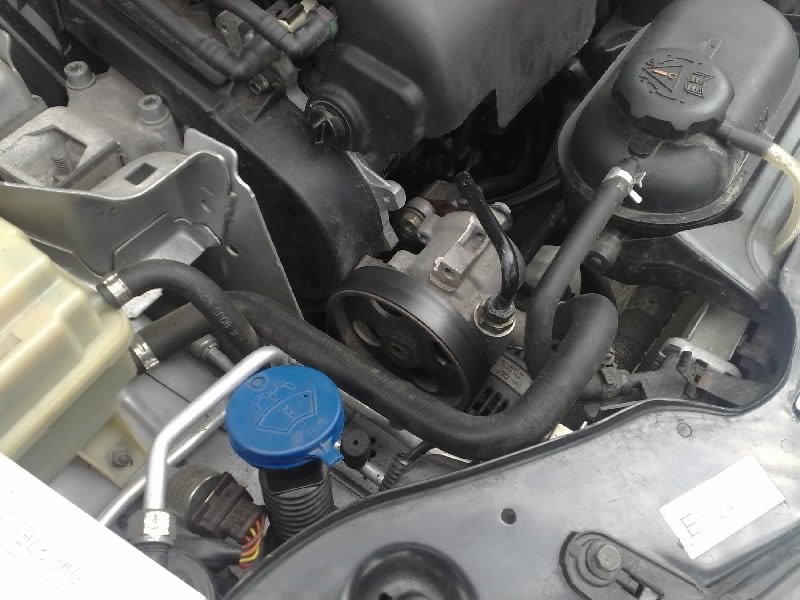

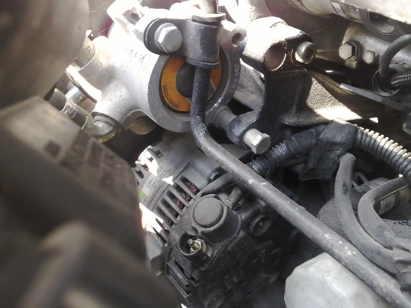

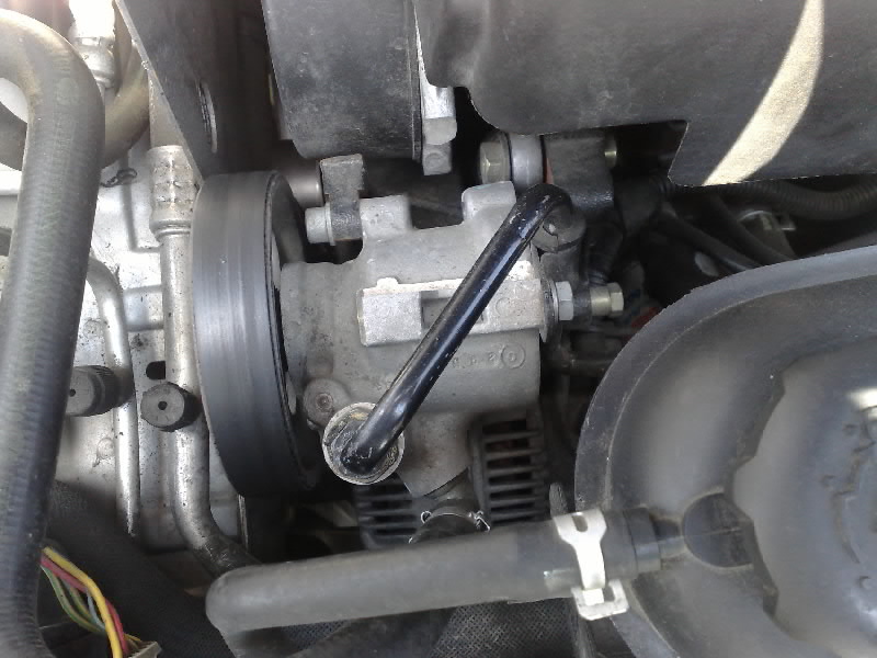

marko306 Odesláno 5. červen 2009 Odesláno 5. červen 2009 tu je fototo mojej 1,9D ak ti to nejak pomôže. Hned pod cerpadlom je altik Citovat
WoMec Odesláno 5. červen 2009 Autor Odesláno 5. červen 2009 Oddie: pod altík by šla, v případě že bych mel přípravu na olejové vaně. Místa je tam dost jenom ten držák tam chybí. ale chci to udělat jak to maji 306ky .. tedy předpokládám že je tam jiný drzák na altik který ma už přípravu na servo ... samozřejmě to bude chtít delší řemen a jinou napínací kladku. marko306: pokud by to šlo mohl bys to bliknout tak aby bylo vidět uchycení altíku a serva na motoru ? díky [upravil dne 5/6/09 WoMec] Citovat
marko306 Odesláno 5. červen 2009 Odesláno 5. červen 2009 lepsie foto sa neda a alternator neviem poriadne odfotit, lebo zdola mi zavadza kompresor klimi Citovat
oddie Odesláno 5. červen 2009 Odesláno 5. červen 2009 Původně zaslal: WoMec Oddie: pod altík by šla, v případě že bych mel přípravu na olejové vaně. Místa je tam dost jenom ten držák tam chybí. ale chci to udělat jak to maji 306ky .. tedy předpokládám že je tam jiný drzák na altik který ma už přípravu na servo ... samozřejmě to bude chtít delší řemen a jinou napínací kladku. marko306: pokud by to šlo mohl bys to bliknout tak aby bylo vidět uchycení altíku a serva na motoru ? díky [upravil dne 5/6/09 WoMec] 1) Není tam dost místa. Nejsi první, kdo to chtěl řešit. Do 309 se to vejde, do 205 ne. 2) s vanou to nemá lautr nic společného 3) 306 na fotkách má klimu, tudíž ti ty fotky jsou na ho*vo, bez klimy je to uspořádání absolutně jiné. 4) k servopumpě na řemen altíku patří nejen úplně jiný držák, ale také širší řemen, tudíž jiná řemenice na motoru, a úplně jiný altík. Citovat
