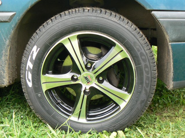

dolly1010 Odesláno 27. květen 2009 Autor Odesláno 27. květen 2009 Promiň Lubk0 Alu RSW 60x14\" 4x108 ET15 Pneu Goodyear GT2 175/65x14 Ale je to :mrk Citovat
Garfield Odesláno 27. květen 2009 Odesláno 27. květen 2009 Dolly - dobrý! Tohle se mi fakt líbí! Vidím, že jsem k vláknu přišel pozdě, abych sem hodil coby starý 306-kař připomínku, že tvarům 306-ky nejvíc (na rozdíl třeba od VW) sluší kola s úzkými paprsky a ne s velkými plochami... Ale vidím, že jsi došel nezávisle ke stejnému názoru. A s těmi Lubkovými 15-kami, protože se tady bavíme o 306 se slabým motorem, taky nemůžu moc souhlasit. Mám motor 1.6, a když jsem zkoušel 15 místo 14, fakt to ten motor poznal, že táhne 15-ky místo 14-tek. Stejně tak jako \"kvalita\" silnic, ty 15-ky znatelně víc kopaly. (Nicméně tohle může být zkreslené tím, že jezdím převážně Prahou, možná jinde je na silnicích děr méně....) Zkrátka - 14 dobrý, a ten design, co sis vybral, taky dost dobrý. Tolik můj názor a gratulace k novým kolům. [upravil dne 27/5/09 Garfield] Citovat

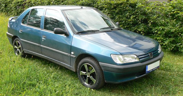

Guest Lubk0 Odesláno 27. květen 2009 Odesláno 27. květen 2009 Mne sa naozaj ospravedlnovat nemusis, nemas za co , sou to tvoje penize, tvoje auto, a tvoje rozhodnuti. Garfield, 15 ky sem zute na aute mnel , sice jen plechy, ale mnel... Tak citelny to pro mne nebylo , krom toho ze auto se mene do zatacek naklanelo, a pocit pri prejezdu jam ozaj velky nebol... Kolega, sice ne na peugeotu, ale na grande punte s 1.4 kou 8V 58 KW ma zimny 14 ky 175 tky a letni 17 205x35xR17 ... Krom citelne horsiho prejezdu jam, zvyseni spotrebe dle jeho slov cca 0,3 litri na 100, a trochu horsi akceleraci, to jde v poho, a rezat zatacky s tym je radost. Proste kam s tym mierym, tak velmi citelny rozdil medzi 14 a 15 nenastane, zvlaste kdyz je tam i peugeot montoval ... Dolly, jen pro zajimavost hod fotku auta z boku Dle miho sou proste male, ale sto lidi, sto chuti ... Citovat
dolly1010 Odesláno 27. květen 2009 Autor Odesláno 27. květen 2009 Díky za ohlasy Garfield: Jak si napsal \"jinde je na silnicích děr méně\". Tak to opravdu sedí. Na cestě ke mě domů je asi 1,5km dlouhej úsek plnej pořádnejch děr. Ještě jsem se neukecal k tomu si vzít foťák a vyfotit to. Protože tohle není fakt možný Lubk0: Fotku úplně z boku ještě nemám. Snad někdy o vejkendu. Možná to stihnu dřív. Nechtělo se mi lízt do mokrej trávy Jinak, mě se taky zdá že by mohli bejt větší. Škoda že v TP nejsou větší. Jinak bych je tam asi dal. Ale tohle je taky pěkný Jo a Lubk0, kde má Avatar? Mě se nezobrazuje Jinak, tady ještě jedno foto [upravil dne 27.5.2009 dolly1010] Citovat

Meldik Odesláno 27. květen 2009 Odesláno 27. květen 2009 vypadaji opravdu moc dobre......tvuj atavar taky nevidim... Citovat
oni Odesláno 27. květen 2009 Odesláno 27. květen 2009 ja ho taky nevidim. kola pekny,me se jen nelibi ze to kolo neni pro 4 diru,kazda dira nekde jinde. nikdy sem si toho nevsimal,nez me na to upozornil zabit a ted to vidim vsude. ale jinak si myslim ze si vybral dobre. Citovat
