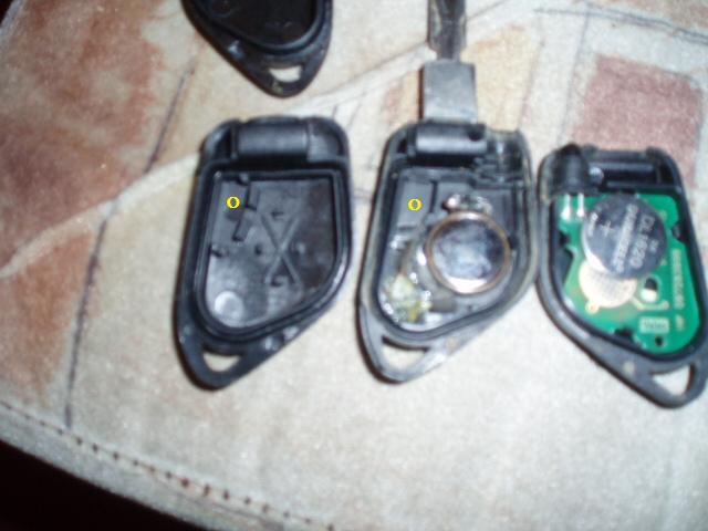

sliki Odesláno 30. duben 2009 Autor Odesláno 30. duben 2009 Honzo 406 když sem projížděl to tvoje řešení toho centrálu tak jsem tam našel odpovědi na dost otázek ale jak tam píšeš to stim čipem na imobilizér tak bych rád věděl kde ho najdu v tom originálním peugeoťáckim klíčku protože když sem rozdloup oba dva klíče co mám jak s ovládáním na dálku tak bez tak sem tam nic co by mi připomínalo to co máš ty na fotce neviděl tak mi prosimtě napiš nebo pošli fotku kde bych ten čip našel dík:super Citovat
Guest servisman Odesláno 30. duben 2009 Odesláno 30. duben 2009 mám tu obr obou klíčku kde byl čip je označen žlutým písmenem O Citovat
sliki Odesláno 30. duben 2009 Autor Odesláno 30. duben 2009 jo aha tak tam já nic nemám a v autě dole pod volantem je ta klavesnice imobilizéru a tam nic nezadávám a normálně startuju takže bude asi odpojená jak sem se tu dočet a tak se chci zeptat jestli mi tam ten centrál s těma vystřelovákama pude když tam ten čip neni a ta klávesnice ja pravděpodobně odpojená Citovat
Guest servisman Odesláno 30. duben 2009 Odesláno 30. duben 2009 klávesnici nemám tak mám čip ,klávesnici asi máš odpojenou takže pohoda.Centrál tam pude ten čip je jen pro imobilizer,ten tam nepotřebuješ pokud není v klíčku. Citovat
sliki Odesláno 30. duben 2009 Autor Odesláno 30. duben 2009 Aha takže jestli to chápu dobře tak pokud v klíčku nemám čip tak tam neni imobilizér a tim pádem nemusim nic přendavat z origo klíčku do neorigo a místo toho imobilizéru je tam ta klávesnice která je odpojená a tim pádem tam vlastně na tej strarej dálce něco vodpojim připojim novou dálku a bude šlapat a necham akorát pak vyfrézovat planžety abych moh tim vystřelovákem i startovat. Citovat
