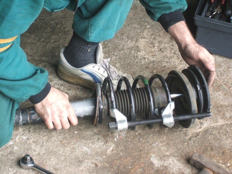

kveton Odesláno 1. květen 2009 Autor Odesláno 1. květen 2009 Tak jsem na to koukal a je to určitě to ložisko!!! Koukal jsem na pružinu a je vidět jak tam přeskakuje! Je to pracný nebo složitý to vyměnit? Kolik to stojí? Citovat
subin Odesláno 1. květen 2009 Odesláno 1. květen 2009 určitě budeš potřebovat stahováky pružin,k výmněně(někdo tu svazoval pružinu drátem,ale to bych radši nezkoušel) Citovat
Guest servisman Odesláno 1. květen 2009 Odesláno 1. květen 2009 Původně zaslal: kveton Tak jsem na to koukal a je to určitě to ložisko!!! Koukal jsem na pružinu a je vidět jak tam přeskakuje! Je to pracný nebo složitý to vyměnit? Kolik to stojí? ložisko okolo 600 Kč značka SKF výměna je tu někde i napsaná a stahováky raději použij jako já jinak zde je něco Citovat
OK406 Odesláno 2. květen 2009 Odesláno 2. květen 2009 Přesně jak píše Honza406. Na 98% to bude chtít výměnu. Doporučuji vyměnit obě strany (levou i pravou) horního uložení + ložiska popr. i pružiny. Ty já mám z jiného vozidla (406coupe). Co se týká náročnosti práce, tak jsme to s Honzou406 ztihli za den + další věci. Vše je ve výše odkazovaném příspěvku. Citovat
Guest servisman Odesláno 2. květen 2009 Odesláno 2. květen 2009 stačí jen vyměnit ložiska já jsem je měnil taky nedávno horní uložení pokud je dobrý se nemusí..Já měl jedno ložisko načaty a už kus byl odrezlý.Kupoval jsem Elitu cena 1236 za oba ks.Výměna provedena za 4 hodky více zde Zasláno 11/4/09 v 18:42 Takže dnes opět proběhlo setkání v garáži u OK406,kde jsemsi vyměnil horní ložiska uložení tlumičů,jedno už bylo malinko slyšet a bylo načaté korozí takže jsem je vyměnil obe dvě kupoval jsem v ELITU a to od SKF a stálo mne jedno 636Kč,jinak ostatek bylo v pohodě.Použil jsem svoje stahováky,které jsme vyzkoušeli na 406 .Práce zhruba 4 hodky obě strany Tím pádem jsme se připravili a OK406 viděl co a jak se bude dělat u jeho autí,až vše potřebné sežene na jeho montáž . Také nás navštívil člen Ferry se svojí přítelkyní a OK406 dovezl stabilizační tyčky,chvilku jsme pokecali a on pokračoval v cestě dál. V garáži jsme byli ostře sledování dvěma lvíčky [upravil dne 3/5/09 honza406] Citovat
OK406 Odesláno 2. květen 2009 Odesláno 2. květen 2009 Takže nejlepší bude vyndat a podívat se, v jakém stavu jsou ložiska + pružiny + horní uložení. Citovat
Guest servisman Odesláno 2. květen 2009 Odesláno 2. květen 2009 koukám že on má rok 02 takže se to bude týkati jen ložisek Citovat
