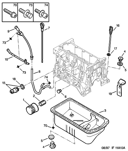

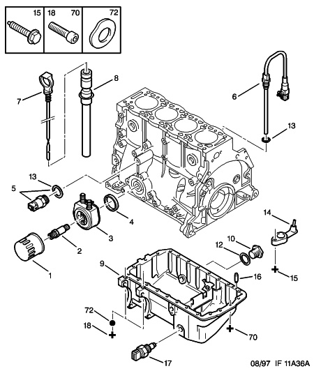

punkac Odesláno 19. duben 2009 Odesláno 19. duben 2009 samozřejmě jak to tak bývá, čidlo teploty je pěkně zepředu pod olejovým filtrem, má na vaně přichystanou zátku né nepodobnou té vypouštěcí a čidlo hladiny je zezadu na bloku motoru, kde je opravdu přístup na hovno, když si na serviceboxu dáš vin a pak klikneš v dílech na motor a pak na olejovej filtr, ukáže se pěknej obrázek tenhle je na můj vůz, myslím, že to budeš mít podobné č. 5 snímač tlaku oleje (červená kontrolka na palubce) č. 6 hladinoměr č. 17 teplota oleje Citovat
Cappry Odesláno 19. duben 2009 Autor Odesláno 19. duben 2009 Pokud mas motor XU7JP4_FLY, tak na obrazku polozka 16 [upravil dne 19.4.2009 Cappry] Citovat
