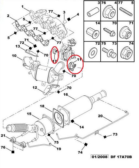

petertn1 Odesláno 13. duben 2009 Autor Odesláno 13. duben 2009 Tak vam chcem povedat ako som pokrocil s tym turbom. Samozrejme cez sviatky sa mi do toho nikto nechcel pustat, ale dostal som auto na zdvihak u dvoch rozdielnych mechanikov. A cuduj sa svete, obaja sa zhodli na jednej veci a to: turbo je v poriadku:super, uvedene pazvuky, chrcanie atd. su vysledkom uvolnenej (poskodenej) priruby medzi turbom a katalyzatorom resp. vyfukovym potrubim (obrazok). Obaja tiez zhodne nadavali na \"vyborny\" pristup k motoru resp. turbu a preto sa do toho nechceli hned pustat, vraj je to roboto na cca. 8 hodin. Zajtra som u jedneho z nich objednany, tak budem informovat ako to dopadlo. Ked sa problem odstrani vymenou priruby za par eur, maju sa v original servise Peugeot na co tesit:grr. A ja hlupak som hned bezal kupovat (a aj kupil) turbo za 600 Eur.:bojimNeodpustim si navstevu aby som im povedal co to o profesionalite a pristupe k zakaznikovy (pri identifikovani zavady neboli ani schopni dat dole ochranne plastove kryty z podvozku). Tak drzte palce, nech sa na mne nenabalia. Citovat

petertn1 Odesláno 15. duben 2009 Autor Odesláno 15. duben 2009 Tak a mam to vyriesene. Auto je opravene. Zase pocut len pekny zvuk motora. A vinnokom je cuduj sa svete vyfukovy zvod z hlavy motora. Pridavam citat z faktury zo servisu: praca montaz-demontaz 14 hod 166,64 Eur, material tesnenie hlava motora vyfukovy zvod 3,37 Eur, tot vse... Sami si uvazte aky \"vyborny\" pristup k poskodenej casti bol, ked montaz a demontaz trvala uvedeny cas. Sam by som tomu neuveril keby som nebol pri poslednych troch hodinach montaze. Chyba bola nasledovna: mechanikovy sa nezdalo ociernene tesnenie (obrazok) pri vyfukovom zvode, tak zvod demontoval. Pri jeho kontrole zistil ze nie je rovny t.j. nedosadal presne na hlavu motora (odchylka cca. 1 mm na stranach). Na tomto mieste vyfukove plyny unikali a robili rachot a pazvuky. Sam nechapal ako je to mozne a pripisoval to unave materialu alebo vyrobnej chybe. V autorizovanom servise by sa nesrali a vymenili by vyf. zvod za novy (cenu ani radsej nechcem vediet ). Zvod potom na freze upravili do roviny, vymenili tesnenie a namontovali naspat (robota na dva dni). Bol som nervozny ako na prvom rande ked sa auto malo prvy krat po oprave nastartovat, no dopadlo to dobre. Zajtra sa pokusim vratit repasovane turbo, ktore som si na zaklade \"odborneho\" posudku mechanikov v autorizovanom servise kupil. Ked mi ho nebudu chciet zobrat spat moja cesta povedie do uvedeneho servisu kde asi usporiadam drazbu. A na zaver poucenie pre mna a varovanie pre vas: Radsej sa vyhnite servisu Peugeot v meste z ktoreho pochadzam. Pri kazdej zavade s ktorou tam pridem sa mechanici tvaria ze je to osmy div sveta. Podla mna nevedia robit nic ine iba servisne prehliadky za tazke prachy. [upravil dne 15/4/09 petertn1] Citovat
