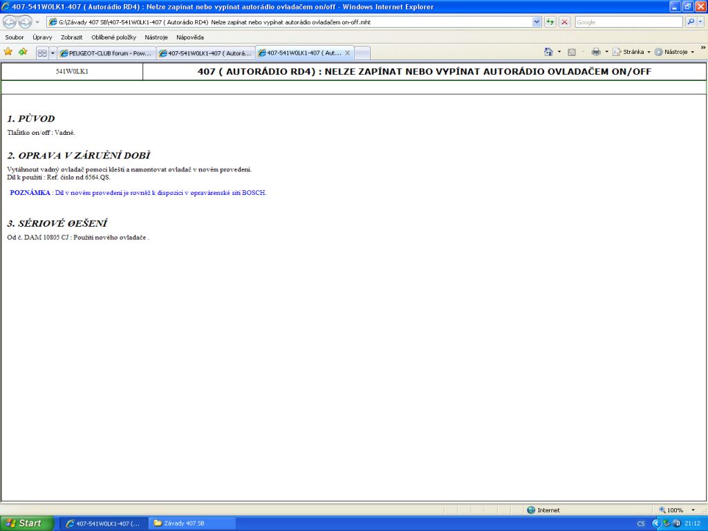

AnotherOne Odesláno 20. duben 2009 Odesláno 20. duben 2009 Si robíš srandu nie? Ten plastový čudlík to neporieši. Vadný bude spínač vo vnútri rádia. Citovat
HonzaZ Odesláno 20. duben 2009 Odesláno 20. duben 2009 tento 6564QS je už dražší 1,79 Kč. [upravil dne 20.4.2009 HonzaZ] Citovat
AnotherOne Odesláno 20. duben 2009 Odesláno 20. duben 2009 To sú mi veci kliešťami vyrvať starý a nasadiť nový za kačku? [upravil dne 20.4.2009 AnotherOne] Citovat

Biliboy Odesláno 4. březen 2010 Odesláno 4. březen 2010 K radiu potrebujes mat riadiacu jednotku KML - Bluetooth..Potom mozes vyuzivat to tlacidlo - mam jednu na predaj...... K ostatnym temam: mam doma RD4 z 407 nie je tam napis MP3 a prehrava MP3...a tiez som mal uz problem ze nejde zapnut radio - treba vymenit tlacidlo on/off ale nie ten plast ale ten \"potenciometer\" ktory je naletovany na plosaku panela.....:D:D Citovat
