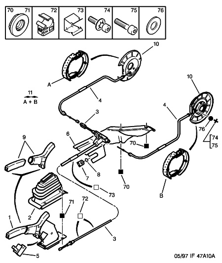

Mali by sa meniť na oboch stranách naraz. Celkom sú tam tri lanká, centrálne, pravé a ľavé. Centrálne meniť nemusíš, ak je funkčné ale tie kolesové je lepšie obe. N obrázku je starší model.

Inak dakujem za obrazok...pomohol
