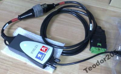

HonzaZ Odesláno 27. leden 2009 Autor Odesláno 27. leden 2009 Teď jsem koukal do serviceboxu a zadal v náhradních dílech číslo 9780Z5, které je na všech těch interfacech (kabelech) a vylezla mi cena 12760,- Kč. Ovšem nevím, zda je to objednatelné. Jen tak pro zajímavost. Citovat
denoo Odesláno 27. leden 2009 Odesláno 27. leden 2009 tak to ti urcite nedaju , alebo ked tak, tak bez softu Citovat
HonzaZ Odesláno 27. leden 2009 Autor Odesláno 27. leden 2009 Myslím, že je to tak pro autorizované servisy. Určitě je to bez SW. Ale myslím, že právě tento interface dělá kvalitu těch diagnostik. Tohle číňani pajcujou a je otázka jak kvalitně. Soft si myslím mají pálený. Citovat
