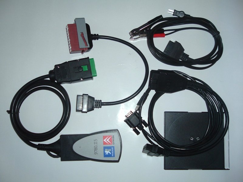

Pegoo Odesláno 25. leden 2009 Sdílet Odesláno 25. leden 2009 LEXIA 3 -Diagnostika PEUGEOT / CITROEN -------------------------------------------------------------------------------- Peugeot/Citroen LEXIA-3 Interface je nejnovější verze diagnostiky pro obě značky PEUGEOT a CITROEN. Umožňuje provádět všechny operace, jako originální diagnostika autorizovaných servisů. Podporuje kompletní diagnostiku vozidel od roku výroby 1995 až po současné modely. Adaptér LEXIA 3 se připojuje přes diagnostickou 16-ti pinovou OBDII zásuvku ve vozidle nebo prostřednictvím staršího typu konektoru PSA ( v sadě ). Sada obsahuje : - propojovací kabeláž ( USB / OBII ) - redukci OBDII / PSA 30-ti pin - redukci / \"kleště\" na nejstarší vozy Citroen - Software PEUGEOT a CITROEN v českém jazyce LEXIA 3 podporuje protokoly K-Line, CAN-BUS a SAE J1850 komunikaci (PWM and VPW). FUNKCE : •Identifikace jednotky: Zobrazuje kompletní identifikaci řídící jednotky, např. číslo dílu, software / hardware verzi, výrobce atd. •Čtení chybových kodů: Umožňuje čtení uložených chybových kodů řídících jednotek •Mazání chybových kodů: Umoňuje mazání chybových kodů řídících jednotek •Auto-scan (kompletní autoscan/test) Detekuje všechny řídící jednotky (electronic control units) umístěné ve vozidle a v nich obsažené chybové kódy •Měřené hodnoty: Program zobrazuje live data jako otáčky motoru, váhu vzduchu, lambda sonda, polohu š.klapky atd. Hodnoty lze zobrazit v grafu, 9 hodnot najednou, nebo plný výčet (všechny naměřené hodnoty). •Test akčních členů: Umožňuje testovat jednotlivé komponenty např. palivové čerpadlo, přístrojovou desku, sepnutí ventilátoru, čerpadlo paliva atd. •Programování funkcí/Přizpůsobení Tato funkce má velký význam ve všech vozidlech, protože systémy, například řídící jednotky motoru, Immobilizer, airbagy, alarmy a některé další, můžou vyžadovat provést reset nebo naprogramování po opravě. [upravil dne 25.1.2009 Pegoo] Citovat Odkaz ke komentáři Sdílet na ostatní stránky More sharing options...

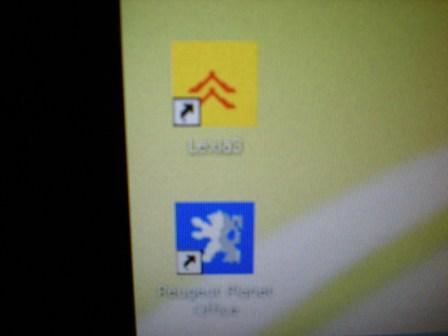

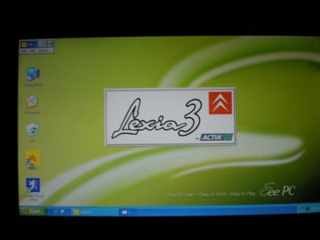

HonzaZ Odesláno 25. leden 2009 Autor Sdílet Odesláno 25. leden 2009 Je mi to jasné, ale oba jak peugeoty tak citroeny používají stejnou techniku. K Lexii prý dodávají CD jak pro citroeny, tak pro peugeoty. Jak jsi posílal ty fotky obrazovek obou, tak Lexia má na ploše ikony jak citroena tak peugeota. Samozřejmě asi Lexie nemá internetové připojení na servicebox, u Planetu to jde, ale to je zase placené což je dobré pro servisy a mě stačí, když budu moci diagnostikovat závadu, vymazat jí, konfigurovat nová zařízení a povolovat. Prostě to co člověk může potřebovat. Myslím, že právě pro tento účel by Lexia mohla vyhovovat. Citovat Odkaz ke komentáři Sdílet na ostatní stránky More sharing options...
Přema Odesláno 25. leden 2009 Sdílet Odesláno 25. leden 2009 Původně zaslal: HonzaZ Je mi to jasné, ale oba jak peugeoty tak citroeny používají stejnou techniku. K Lexii prý dodávají CD jak pro citroeny, tak pro peugeoty. Jak jsi posílal ty fotky obrazovek obou, tak Lexia má na ploše ikony jak citroena tak peugeota. Samozřejmě asi Lexie nemá internetové připojení na servicebox, u Planetu to jde, ale to je zase placené což je dobré pro servisy a mě stačí, když budu moci diagnostikovat závadu, vymazat jí, konfigurovat nová zařízení a povolovat. Prostě to co člověk může potřebovat. Myslím, že právě pro tento účel by Lexia mohla vyhovovat. Nevím kde vidíš znak peugeotu???? Co ti napsal ten muj odborník? Ta modrá ikona vlevo dole to je ikona planet [upravil dne 25-1-09 Přema] Citovat Odkaz ke komentáři Sdílet na ostatní stránky More sharing options...

Přema Odesláno 25. leden 2009 Sdílet Odesláno 25. leden 2009 lexie.. Citovat Odkaz ke komentáři Sdílet na ostatní stránky More sharing options...

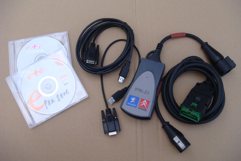

Pegoo Odesláno 25. leden 2009 Sdílet Odesláno 25. leden 2009 Peugeot/Citroen LEXIA-3 Interface je nejnovější verze diagnostiky pro obě značky Citreon a Peugeot! Umožňuje provádět všechny operace, jako originální diagnostika autorizovaných servisů. Podporuje kompletní diagnostiku vozidel od roku výroby 1995 až po současné modely. Program se připojuje přes OBD2 konektor, nebo prostřednictvím staršího typu konektoru. Programy Citroen Lexia a Peugeot planet system s aktivacemi a česky. Narozdíl od ostatních univerzálních diagnostik, které umožňují pouze čtení a mazání chybových kodů, tento program umožňuje skoro všechny funkce jako originální značková diagnotika. Sada podporuje K-Line, CAN-BUS a SAE J1850 komunikaci (PWM and VPW). Vše v češtině. Citovat Odkaz ke komentáři Sdílet na ostatní stránky More sharing options...
Přema Odesláno 25. leden 2009 Sdílet Odesláno 25. leden 2009 Původně zaslal: Pegoo Peugeot/Citroen LEXIA-3 Interface je nejnovější verze diagnostiky pro obě značky Citreon a Peugeot! Umožňuje provádět všechny operace, jako originální diagnostika autorizovaných servisů. Podporuje kompletní diagnostiku vozidel od roku výroby 1995 až po současné modely. Program se připojuje přes OBD2 konektor, nebo prostřednictvím staršího typu konektoru. Programy Citroen Lexia a Peugeot planet system s aktivacemi a česky. Narozdíl od ostatních univerzálních diagnostik, které umožňují pouze čtení a mazání chybových kodů, tento program umožňuje skoro všechny funkce jako originální značková diagnotika. Sada podporuje K-Line, CAN-BUS a SAE J1850 komunikaci (PWM and VPW). Vše v češtině. Tak tady tuhle sadu mám asi já..... Citovat Odkaz ke komentáři Sdílet na ostatní stránky More sharing options...

HonzaZ Odesláno 25. leden 2009 Autor Sdílet Odesláno 25. leden 2009 Právě, že tam nepíšou Peugeot planet system, ale software Peugeot. Ale vlastně ta ikona Peugeot planet office u té lexie znamená, že je to software od Peugeot planet system 2000. Teď jsem koukal do instalačního manuálu PPS 2000 a ten jeho softvare je právě Peugeot planet office. Už se mi ozval odborník od tebe a tak to s ním asi zítra proberu. Citovat Odkaz ke komentáři Sdílet na ostatní stránky More sharing options...
