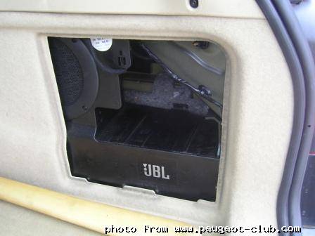

Prosim vas pekne kde mam hladat cd menic .Mam kratko auto a neviem ci ho mam alebo nie je to 407SW a ak ho nemam je tam priprava ze si ho dokupim a zapojim?Prehladal som vsetko ale nic som nenasiel.Dakujem pekne:myslim
V pravém uschovném prostoru v kufru,ale příprava tam asi jen tak nebude.....a i kdyby tak by se měnič po napojení stejně musel povolit v rádiu aby ho rádio \"vidělo\"

Minulý víkend jsem nainstaloval CD měnič. Koupil jsem ho na vrakovišti. Kabel jsem tam neměl ,ale v peugeotu ho za 600,- měli. Diagnostikou jsem ho povolil. Problém byl, že měnič jsem měl bez zásobníku, a až dnes jsem ho koupil nakonec nový od Clarionu. Šlape super a už se nemusím prát s cédéčkama při výměně.
