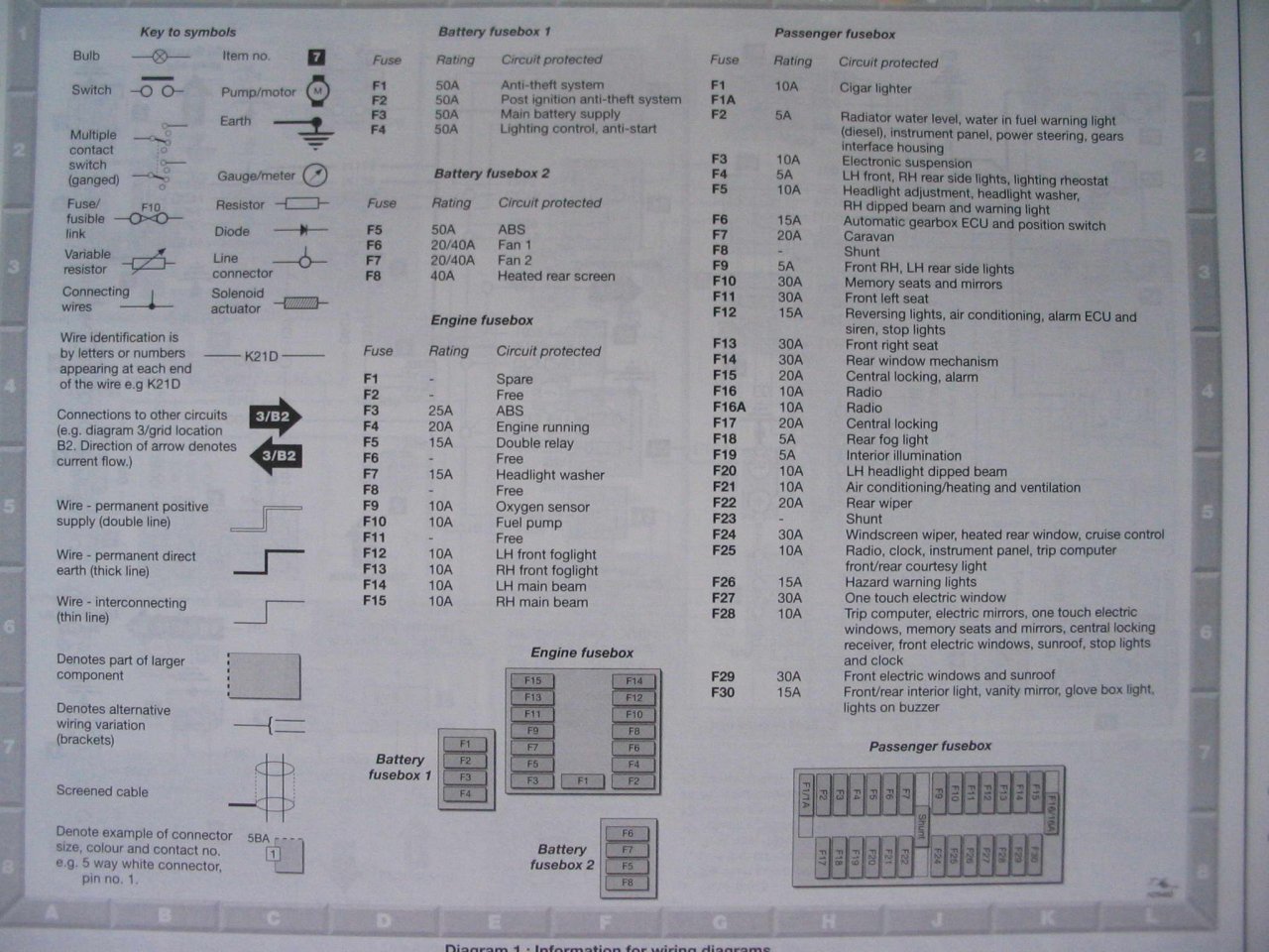

MirasCC Odesláno 9. leden 2009 Odesláno 9. leden 2009 Jo, sem na tom podobně, ostřikovače skla taky nikde nevidím. Leda by tam byla chyba a bylo to F5 v kabině. Ostřikovače světel jsem vyřazoval z činnosti a to pořešilo vytažení F7 v motorovým prostoru. A že by tam pro jednu věc byly dvě pojistky Citovat
BoneDaddy Odesláno 9. leden 2009 Odesláno 9. leden 2009 Jéé tak to se omlouvám. Alespoň že Miras má. Citovat
Y2K Odesláno 9. leden 2009 Odesláno 9. leden 2009 K tym ostrekovacom svetiel....staci vytiahnut poistku F7 a nepojdu? chcel by som ich tiez odpojit nakolko maju teda spotrebu kavapaliny... Citovat
MirasCC Odesláno 9. leden 2009 Odesláno 9. leden 2009 Ostřikovače světel - ano, u mě zabralo vytažení F7 v motoru. Ale bacha, máš novej model, jak píše MaPiv, rozložení pojistek tam bude zřejmě úplně jiný. Citovat

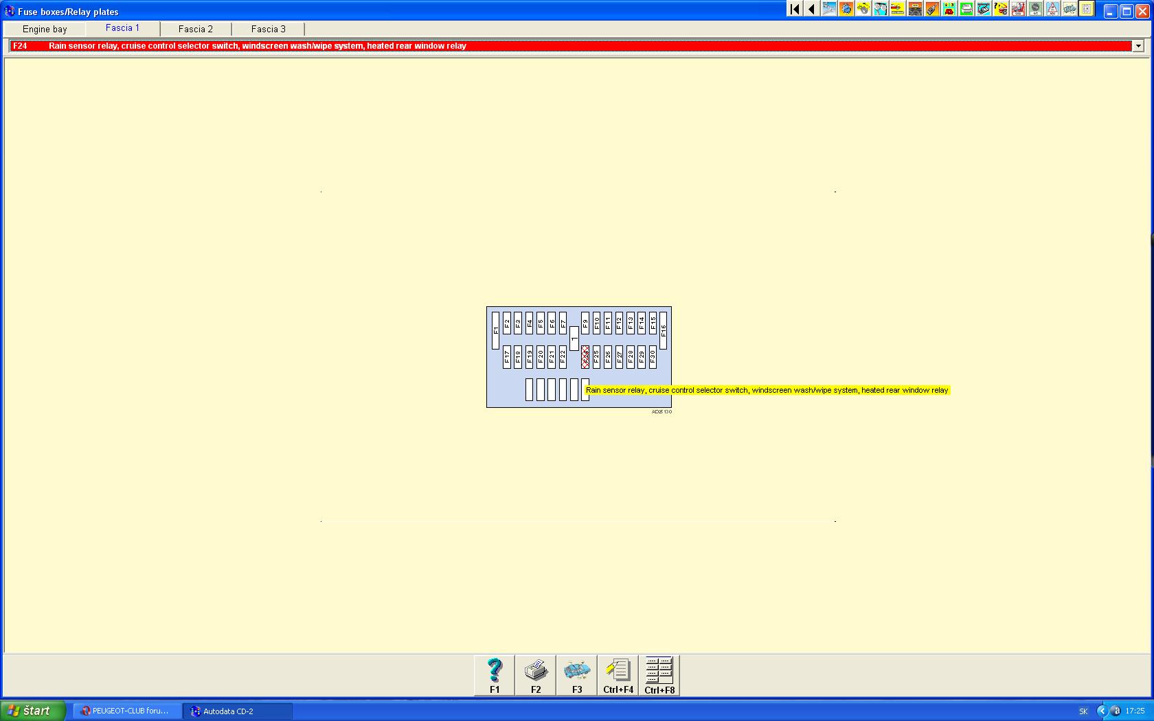

MrVain Odesláno 9. leden 2009 Odesláno 9. leden 2009 neviem aky maš rok výroby ale mohla by to byť F24 Citovat
MrVain Odesláno 9. leden 2009 Odesláno 9. leden 2009 ak ide daždovy senzor,alebo vyhrievanie zad skla tak poistka je dobrá,asi to odniesol motorcek,ale ja si myslím že zamrzol:myslim,kde parkuješ?vonku? Citovat
MaPiv Odesláno 9. leden 2009 Autor Odesláno 9. leden 2009 Vyhřívání okna i dešťový senzor jdou. Zítra prolezu všechny pojistky a uvidíme. Parkuji venku, ale nemyslím si, že namrznul. Spíše odešel do věčných lovišť. Tak se pořídí nový Citovat
