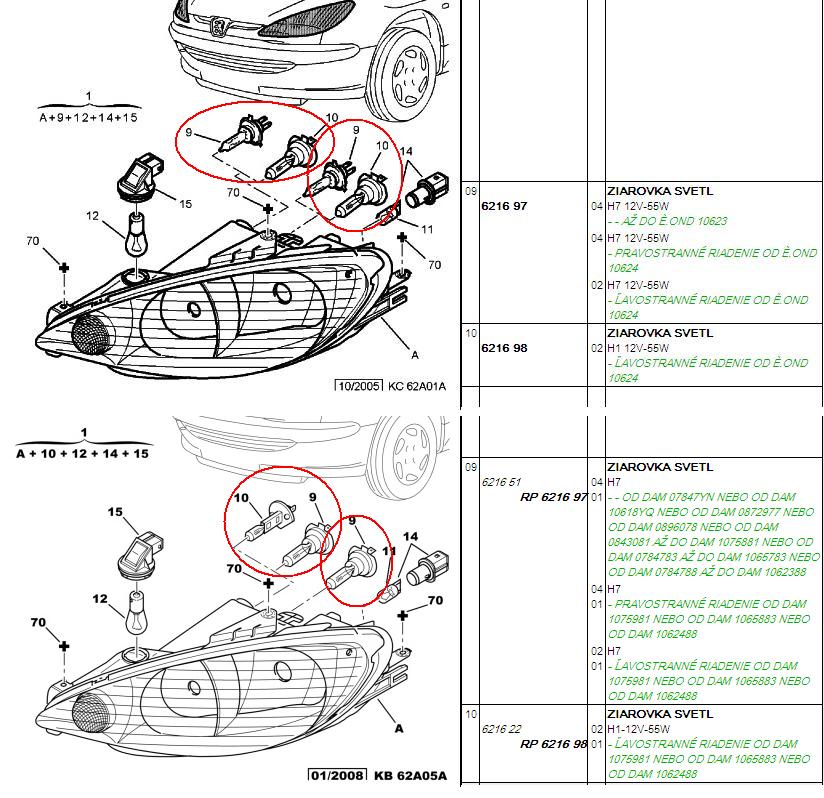

buga Odesláno 31. prosinec 2008 Odesláno 31. prosinec 2008 chcel by som sa spytat, ze aky je rozdiel medzi prednymi svetlami - číré H7+H7 a číré H7+H1 H7 nie su stretavacie a H1 dialkove ?? a nasiel som este takee, ze cire svetla sa davali medzi 9/98-9/05 --> H7+H7 a od 10/05- H7+H1 a este tu ten obrazok.... je tam moznost dat na jednom do jedneho \"slotu\" len H7 do druheho bud H7 alebo aj H1 a na druhom obrazku na obidve dierky aj H7 aj H1.... nechapem... vie niekto dovod, preco ako sa davali co je rozdiel ?? [upravil dne 31.12.2008 buga] Citovat
buga Odesláno 1. leden 2009 Autor Odesláno 1. leden 2009 tu su typy svetiel podla roku vyroby ako sa davali [upravil dne 1.1.2009 buga] Citovat
buga Odesláno 9. leden 2009 Autor Odesláno 9. leden 2009 nikto nevie dovod preco sa davala kombinacia najprv do cirej optike H7+H7 a potom od roku 2005 H7+H1 ??? Citovat
MirasCC Odesláno 9. leden 2009 Odesláno 9. leden 2009 Obávám se že důvod ti opravdu nikdo nepoví. Frantíci dělají v průběhu času na svých autech mnoho změn, které na první pohled nikomu nedávají rozum Citovat
