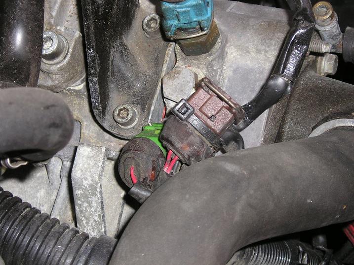

Petr0604 Odesláno 1. prosinec 2008 Autor Odesláno 1. prosinec 2008 Mám na autě 2pinové čidlo (hnědá), 2 ventilátory + 3 relé a v levém podběhu Bitron. Sedí mi to i podle VIN,klima nejni [upravil dne 1/12/08 Petr0604] Citovat

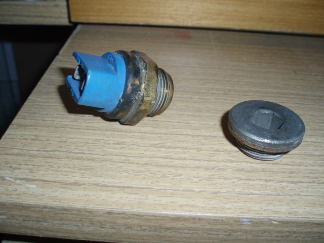

Guest servisman Odesláno 1. prosinec 2008 Odesláno 1. prosinec 2008 měl jsem sedana a termostatu byly jen 2 čidla /hnědé nebylo/auto bez klimy,nyní break s klimou a na termostatu 3 čidla foto čidel bez klimy [upravil dne 1/12/08 honza406] Citovat

Petr0604 Odesláno 1. prosinec 2008 Autor Odesláno 1. prosinec 2008 Já tam mám tuším taky 3 čidla. [upravil dne 1/12/08 Petr0604] Citovat

Guest servisman Odesláno 1. prosinec 2008 Odesláno 1. prosinec 2008 na chladiči je jen záslepka ta se odčroubuje a našroubuje to čidlo Citovat
