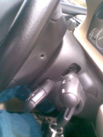

HonzaZ Odesláno 27. listopad 2008 Odesláno 27. listopad 2008 Zespodu v tělese volantu je díra průměru asi 6mm. Do té se strčí směrem od věnce ke středu volantu šroubovák odpovídající velikost (já jsem použil torx) a na ten až ucítíš doraz se zatlačí a střed volantu s airbagem vyskočí. Zpět se jenom nacvakne. Prvně ale odpoj baterku. Citovat
Pe.Tr Odesláno 27. listopad 2008 Odesláno 27. listopad 2008 baterku odpojovat nemusis staci nemit zaplej klicek , jinak postup je good jen jak zatlacis na pruzinu tak pak jeste jednou aby bag vyskocil celej , potom jen pozor na kontakty bagu at je neponicis a pak zpatky dobre nasadis Citovat

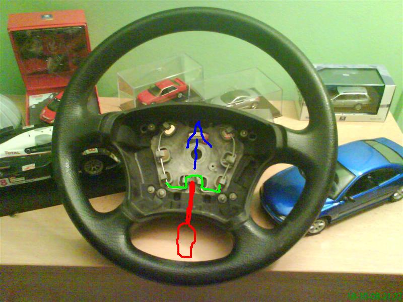

Pe.Tr Odesláno 30. listopad 2008 Odesláno 30. listopad 2008 ten sroubovak musi jit rovne , pokud troubis jsi moc skriva Citovat
Pe.Tr Odesláno 30. listopad 2008 Odesláno 30. listopad 2008 je to volant sice ze 406 ale je to stejne -zelene je vyznacena pruzina co drzi bag -cervenej je sroubovak -modra sipka smeru kudy sroubovak zatlacit -mozna bych doporucoval na to pouzit sroubovak s torxem 30 ,lip se trefuje Citovat
Přema Odesláno 30. listopad 2008 Autor Odesláno 30. listopad 2008 Oooooo moc dík....zkusím to snad se to podaří......nechci něco zkundit na bagu tak proto se ptám radši ješte jednou.... Citovat
