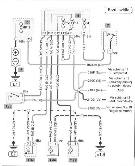

Guest servisman Odesláno 21. listopad 2008 Odesláno 21. listopad 2008 koukám že máš break co tak přerušený kabel vzadu u 5tých dveří ,relátko tam není podle schématu [upravil dne 21/11/08 honza406] Citovat
