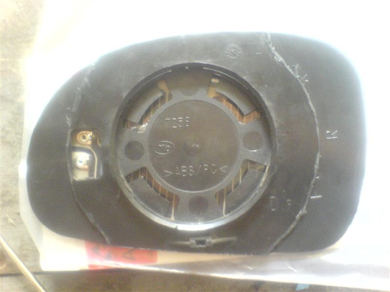

MJSytic Odesláno 21. říjen 2008 Odesláno 21. říjen 2008 Původně zaslal: Pe.Tr jj taky jsem dodelaval Co to je za pr*sečinu:o:D To máš takhle dokola rozříznutý a pak zavařený Citovat

Pe.Tr Odesláno 21. říjen 2008 Odesláno 21. říjen 2008 Původně zaslal: MJSytic Původně zaslal: Pe.Tr jj taky jsem dodelaval Co to je za pr*sečinu:o:D To máš takhle dokola rozříznutý a pak zavařený jinak to nešlo druhovyroba nesmyslne vyrabi zrcatka s uchyty ala fauvé nikoli france pruzinka, a ja menil i skla aby byly modre:aut Citovat
dire Odesláno 21. říjen 2008 Odesláno 21. říjen 2008 Pe.Tr : prosim te chtel jsem se zeptat zda to rozebrani zrcatka (myslim vyndani vyhrivani) jede normalne jebo je to pakarna ? Mam problem ten ze u jednoho zrcatka mi nejde vyhrivani a nechci kvuli tomu kupovat cely novy zrcatko. Citovat
Pe.Tr Odesláno 21. říjen 2008 Odesláno 21. říjen 2008 Původně zaslal: dire Pe.Tr : prosim te chtel jsem se zeptat zda to rozebrani zrcatka (myslim vyndani vyhrivani) jede normalne jebo je to pakarna ? Mam problem ten ze u jednoho zrcatka mi nejde vyhrivani a nechci kvuli tomu kupovat cely novy zrcatko. sklicko koupis i s vyhrivanim cca 400 jen musis predelat ten drzak Citovat
Guest servisman Odesláno 21. říjen 2008 Odesláno 21. říjen 2008 zde jej máš mají oboje http://www.aci.cz/default.asp?cls=stoitem&stiid=17890 není tam už tam ten držám ?viz obr Citovat
Pe.Tr Odesláno 21. říjen 2008 Odesláno 21. říjen 2008 na tom obrazku je prave uchyceni na packy , a hlavne ten prumer kruhu je o 1cm vetsi nez original . ja sem ty packy odrezal tak ze sem mel hladkyplast z druhe strany , a stare sklicko jsem rozbil a rozdelal tak aby me zustal jen ten plast s uchytem a po zkraceni stran sem to prilepil na new zrcadlo , nastesti otvory pro kontakty vyhrevu byly i na puvodnim zrcadle ikdyz to vyhrivani nemelo , jo a alektriku jsem na vyhrev mel natazenou az do dveri resp az k zrcatku , jen sem dvakabliky dodelal v zrcatku samotnem a fertig. Citovat
