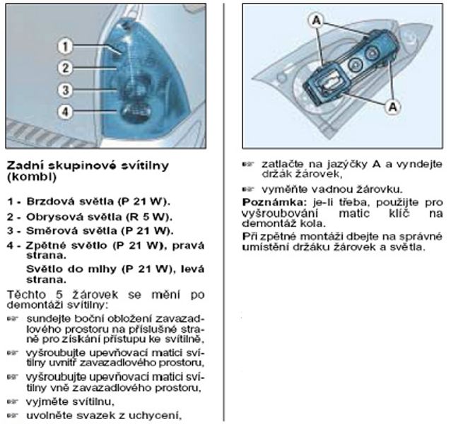

v.z. Odesláno 5. srpen 2008 Odesláno 5. srpen 2008 Zdravím všechny Pežotáky. Prosím o radu ,nesvítí mě brzdové světlo na pr. straně asi je prasklá žárovka. Potřebova bych vědět jak na výměnu žárovky zevnitř pod tapecírunkem jsou 2 šestky matky jestli je vyšroubovat a zvenku vytáhnout celou soustavu zadních světel nebo jak na to? Dík všem ,za odpovědi. V.Z. Citovat

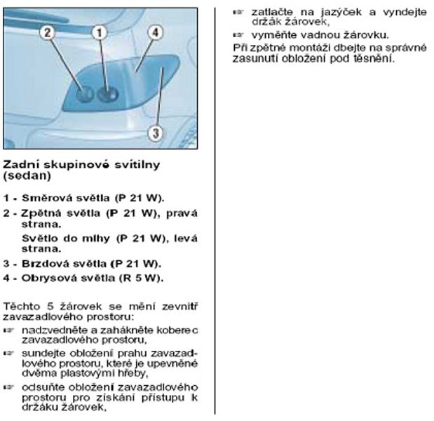

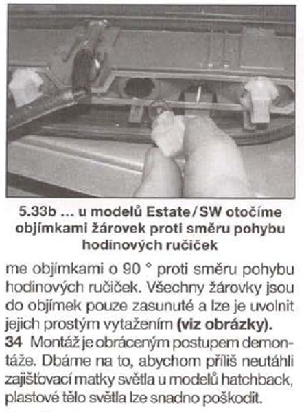

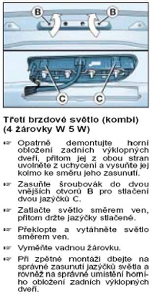

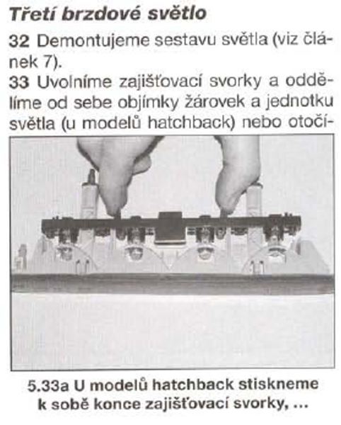

OK406 Odesláno 5. srpen 2008 Odesláno 5. srpen 2008 Nevadí, ono se i toto hodí. Takže tady je na HB : Citovat
ANRY Odesláno 6. srpen 2008 Odesláno 6. srpen 2008 No tak me teda zajima to stredove brzdove svetlo;) Mate nekdo zkusenost s jeho vyndavanim? Mam trochu strach az budu sundavat oblozeni zadnich dveri (mimochodem to neni moc good reseni), ze tam nekde neco urvu, nebo to tam nasadim, ale tim ze se to sundalo, tak to treba zacne vydavat nejaky zvuky atd atd.. Citovat
čakom Odesláno 6. srpen 2008 Odesláno 6. srpen 2008 Původně zaslal: ANRY No tak me teda zajima to stredove brzdove svetlo;) Mate nekdo zkusenost s jeho vyndavanim? Mam trochu strach az budu sundavat oblozeni zadnich dveri (mimochodem to neni moc good reseni), ze tam nekde neco urvu, nebo to tam nasadim, ale tim ze se to sundalo, tak to treba zacne vydavat nejaky zvuky atd atd.. Obložení se neboj. spíš až budeš vydělávat to třetí brzdový jde to dost blbě. Už jsem to párkrát dělal a jednou to prasklo. To co mě prasklo bylo na 3dv. [upravil dne 6.8.2008 čakom] Citovat

actionMed Odesláno 6. srpen 2008 Odesláno 6. srpen 2008 S plasty se neboj. Pokus si v mladi skladal puzzle, tak to hrave zvladnes. Az vyndas matky tak vem gumovy kladivko a poooomalu brzdovku vyklepej. Co mozna stoji trochu za pozornost je klip na uchyceni odstrikovace. Celej spoj je tesnejsi nez mez pevnosti plastoveho oblozeni, ale nejak to vydrzelo, tak to snad dopadne i u tebe . Citovat
Betak Odesláno 10. srpen 2008 Odesláno 10. srpen 2008 Ahoj,tak jak už jsi to zmáknul? Já vím jde to dost blbě,dělal jsem to už 3krát,ale k naštváni je když vyměníš žárovky ,provedeš konrolu zda všechny žárovky svítej a dáš lampu zpět a zjistiš že jedna nesvítí,takže zase znova.Dej pozor až budeš sundavat tapecírunk,ty plastoví čudlíci rádi praskaj.Ale jdou nahradit škodováckejma.Jinak se řiď návodem jak napsal OK 406 a musí to jít. P307 Break 100Kw:papa Citovat
