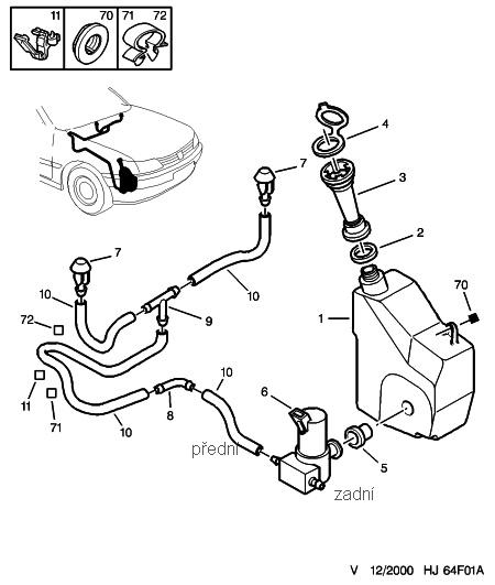

Guest servisman Odesláno 1. srpen 2008 Odesláno 1. srpen 2008 Původně zaslal: zb1nda No jo ale kdyby změnil polaritu tak při spuštění ostřikování zadního skla by stříkalo na přední ne? to bych raději přehodil hadičky u čerpadýlka zde jak to vypadá [upravil dne 1/8/08 honza406] Citovat
Solim1 Odesláno 1. srpen 2008 Odesláno 1. srpen 2008 V nudzovom prípade hadičky prehodiť - áno. Polaritu však nie, lebo čerpedielko pri opačných otáčkach nebude nasávať vodu z nádržky a tlačit do hadičiek ale opačne. Teda bude nasávať vzduch z hadičiek a tlačiť ho do nádržky z vodou. Žeby perličkový kúpel v nádržke? Citovat
Guest servisman Odesláno 1. srpen 2008 Odesláno 1. srpen 2008 Původně zaslal: Solim1 V nudzovom prípade hadičky prehodiť - áno. Polaritu však nie, lebo čerpedielko pri opačných otáčkach nebude nasávať vodu z nádržky a tlačit do hadičiek ale opačne. Teda bude nasávať vzduch z hadičiek a tlačiť ho do nádržky z vodou. Žeby perličkový kúpel v nádržke? a jseš si jistej???mrkni na čerpadlo jak vypadá a pak uvidíš,z čerpadla jdou dva vývody,záleží na jakou stranu se točí tam žene vodu [upravil dne 1/8/08 honza406] Citovat
Solim1 Odesláno 1. srpen 2008 Odesláno 1. srpen 2008 Nie som si istý. Ten môj motorček mi potom dali, ale vyzeral nejako ináč, ako ten na tvojej fotke. Ale to nie je podstatné. Ako som spomínal, hadičky to určite dočasne vyriešia. Otázka je, prečo sa to stalo, keď nikto do toho nezasahoval a zrazu fungujú páčky opačne, ako by ich niekto prepóloval. Presne to sa stalo aj mne, keď som dolial kvapalinu do ostrekovačov po tom, čo som ju celkom minul (ostrekovače šli naprázno). Citovat

Guest servisman Odesláno 1. srpen 2008 Odesláno 1. srpen 2008 Vodni cerpadlo ostrikovace, ci Jmenovité napetí [V]:12 V / druh pumpy: Duální pumpa / [upravil dne 1/8/08 honza406] Citovat
P607Olda Odesláno 1. srpen 2008 Odesláno 1. srpen 2008 Původně zaslal: honza406 Vodni cerpadlo ostrikovace, ci Jmenovité napetí [V]:12 V / druh pumpy: Duální pumpa / Citovat
