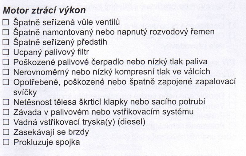

alternativ Odesláno 31. červenec 2008 Autor Odesláno 31. červenec 2008 JJ, mate pravdu, tech pricin muze byt mnoho. Proto povolim napinaci kladku a aspon rukou zkusim volnost jednotlivych kladek a remenic. Myslim, ze pri takovem rachotu, jaky to vydava, tak to bude znatelne volne. Zitra jeste zkusim nahrat ten zvuk a postnu jej sem, treba nekomu prijde povedomy. Jinak byl jsem na diagnostice a ta mi vyplivla zavadu na elektromagnetickem ventilu plniciho tlaku vzduchu. Rikam Vam tento termin neco? Kde bych tento ventil nasel? Zavada se projevuje tak, ze ze kdyz jedu do nejakeho tahlejsiho stoupani, tak se mi rozsviti kontrolka diagnostiky motoru a motor prejde do nouzoveho rezimu, takze nejede na plny vykon. Staci jenom vypnout motor a zase nastartovat a vse ok. Kontrolka pak jeste nejaky den sviti,pak sama zhasne. Tato zavada se obcas opakuje, vzdy ve stejne situaci. Citovat
alternativ Odesláno 31. červenec 2008 Autor Odesláno 31. červenec 2008 Ja netrpim ztratou vykonu, ale tim, ze mi RJ na zaklade nejake chybove hlasky jisteho komponentu, prepne motor do nouzoveho rezimu. Citovat
