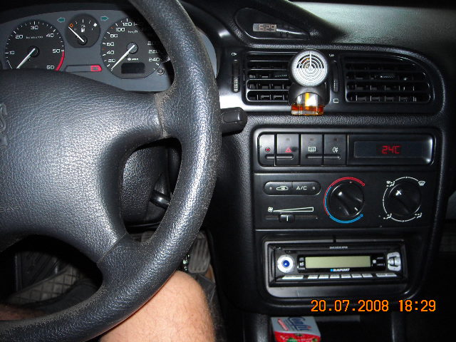

Guest servisman Odesláno 20. červenec 2008 Odesláno 20. červenec 2008 pěkný jen škoda že nelze PP Citovat
ladoun Odesláno 20. červenec 2008 Autor Odesláno 20. červenec 2008 no nejde to se nedá nic delat, ale tahat ty dráty ze dveří dovnitř je docela hustota. Citovat
