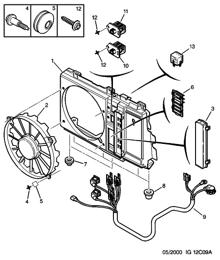

pastorek Odesláno 8. červenec 2008 Odesláno 8. červenec 2008 Ak je stále zopnutá druhá rýchlosť tak by to mohlo byť čidlo alebo relé. Aký máš presne typ? RFN, RFR alebo niečo iné? Prípadne napíš VIN-ko a zistíme to presne. Schémy sú temer vždy ako typické zapojenie a nezohľadňujú drobné zmeny. [upravil dne 8/7/08 pastorek] Citovat
Guest servisman Odesláno 8. červenec 2008 Odesláno 8. červenec 2008 podle mne je stále sepnuté relé ,které zapíná vyšší rychlost větráku pokud vypneš pojistku F3 tak jej odpojíš [upravil dne 8/7/08 honza406] Citovat
pastorek Odesláno 8. červenec 2008 Odesláno 8. červenec 2008 Původně zaslal: Dave405 2.0 16V 99kw 8BRFR Relé je pozícia 13. Skús skontrolovať či nieje \"zlepené\". Citovat
Dave405 Odesláno 8. červenec 2008 Autor Odesláno 8. červenec 2008 Dík, na to se právě chystám. Co všechno je třeba demontovat, abych se dostal k tomu relátku? Citovat
pastorek Odesláno 8. červenec 2008 Odesláno 8. červenec 2008 Neviem. Malo by to byť z vnútornej strany prepážky, tak by asi stačilo iba masku a odtiahnuť chladič. Nemáš tam náhodou automatickú prevodovku? Citovat

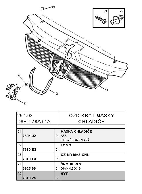

Dave405 Odesláno 8. červenec 2008 Autor Odesláno 8. červenec 2008 Tak při snaze dostat se na relátka jsem narazil na triviální problém. Nepodařilo se mi sundat kryt masky chladiče, který drží na nějakých špuntech, či co to je. Měl to již někdo rozebrané? Ikdyž jsem vyvinul dost velkou sílu, nepovolily Je to z plastu? Mohu to zničit a pak koupit nové? Nebo je pod tou plastovou hlavou nějaký kovový nýt? [upravil dne 8.7.08 Dave405] Citovat
Ferry Odesláno 8. červenec 2008 Odesláno 8. červenec 2008 musis nejdrive vyndat ty prostredky tech spuntu a pak to podebrat sirokym sroubovakem cely zespodu i s plastem masky a ono to vyskoci Citovat
Dave405 Odesláno 8. červenec 2008 Autor Odesláno 8. červenec 2008 Původně zaslal: Ferry musis nejdrive vyndat ty prostredky tech spuntu a pak to podebrat sirokym sroubovakem cely zespodu i s plastem masky a ono to vyskoci Díky Citovat

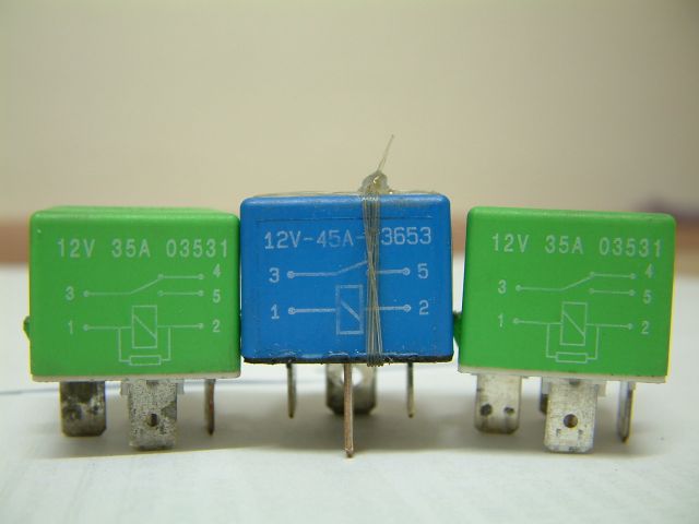

Dave405 Odesláno 9. červenec 2008 Autor Odesláno 9. červenec 2008 Včera jsem relátka vytáhnul a proměřil. Jedno z nich (modré) mělo zapečené kontakty. Ty jsem odlepil a vyčistil, poté spínalo správně. Krytku relátka jsem zalepil silikonovým tmelem LOCTITE a obmotal rybářským silonem, aby se do něj nedostala špína a vlhkost. Zřejmě se po nějaké době opět slepí, ale myslím si, že chyba nebube v samotném relátku, ale jeho slepení dalo podnět něco jiného, proto jsem nechtěl hned kupovat nové a budu hledat závadu s tímto. Citovat
Guest servisman Odesláno 9. červenec 2008 Odesláno 9. červenec 2008 to modré je obyčejné jen spínací relé stačí použít ze škodovky ,které seženeš za 50Kč Citovat
pastorek Odesláno 9. červenec 2008 Odesláno 9. červenec 2008 Bolo by rozumné ho vymeniť. Nieje to veľká položka a nové zase dlho vydrží. Ak ho budeš kupovať tak si pýtaj 45 - 50 Ampérové. Slabšie odíde za krátku dobu. To opálenie kontaktov môže byť spôsobené bežným opotrebením alebo i motorčekom vetráku. Ak si manuálne zručný tak skús trochu premazať hriadeľ vetráku. Citovat
Dave405 Odesláno 9. červenec 2008 Autor Odesláno 9. červenec 2008 Hmm, to modré origo relé vyjde kolem 800Kč, to zelené cca 200Kč. Nějaké škodovácké podobné relé doma mám, ale je to všechno kolem 15A. Dneska jsem ho dal z5 a funguje bez problémů. Citovat
