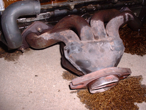

stema 306 teda fakt nevim, osobne jsem na vlastni oci videl dve S16 a obe meli nerez svody o kterejch mluvim. Mi16tek jsem videl podstatne vic, a vsechny meli chobotnici, tak jak ji ostatne meli ze serie.. asi sme kazdej videli jiny auta :myslim Taky je mozny ze se to davalo jen do nekterejch rocniku nebo modelu, ale to bych zas asi mel hodne velky stesti ze sem natrefil vzdycky na \"spravnej\" kus.. :myslim
http://www.autoweb-france.com/img/dossier/Dossier_PeugeotXU9J4.jpg
http://images.forum-auto.com/mesimages/229335/collecteur01.JPG
http://images.forum-auto.com/mesimages/229335/collecteur02.JPG
http://lh5.ggpht.com/_dNXimBfHn6o/RtPmDyqi7tI/AAAAAAAACmY/830zdIgxGU0/DSCF0005.JPG
http://www.bxclub.cz/graphics/dynamic/1715556_15.jpg
http://projects.205gtidrivers.com/albums/matt205mi16s-mi16rebuild/1024x768_PICT1646.jpg
[upravil dne 6.7.08 jurash]
EDIT:
306 2.0i cabrio XU10J2CL/Z (RFX) 1993 - 1997 Magnetti Marelli 8P
306 2.0i 16v XU10J4L/Z (RFY) 1994 - 1997 Motronic MP3.2
306 2.0i S16 XU10J4L/Z (RFY) 1994 - 1996 Motronic MP3.2
306 2.0i 16v XU10J4R/L3 1997 - 2001 Motronic MP5.2
306 Rallye XU10J4RS/L3 1997 - 2001 Magnetti Marelli 1AP
306 2.0i GTi-6 XU10J4RS/L3 1997 - 2001 Magnetti Marelli 1AP
Tak kluci je to jasny, nerez svody maj ze serie jen XU10J4RS.
