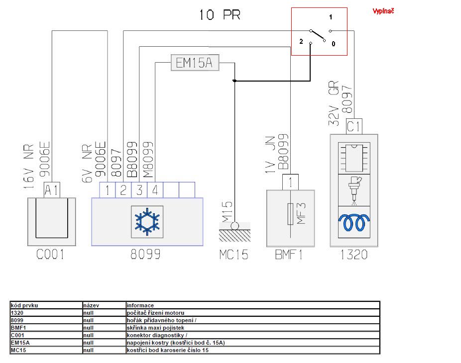

Haryk Odesláno 21. prosinec 2013 Odesláno 21. prosinec 2013 proč to chčeš dát na 8097, vypinač musíš zapojit na modrý, zapojení Citovat

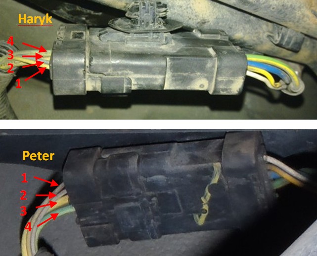

PeterNR Odesláno 21. prosinec 2013 Odesláno 21. prosinec 2013 No veď idem podľa Tvojho postupu a schémy uverejnenej tu na fóre, písal si to na strane 17 myslím, a ten tenký modrý drát je v tej schéme v konektore na pozícii č. 2 takže má č. 8097. modrý drát se za svorkovnicí změní na žlutý,zatím mám dráty v kabině a až bude hotovo nafotím,při zkoužce vše fungovalo jak má topení topilo a hlavně smrdělo,na zimu to bude paráda,ale zima ať počká Porovnal som fotku, ktorú si dal dakedy do fóra s tým, čo som zistil že mám pod autom ja, a zaznačil som tam poradie káblov podľa schémy. Rozdiel je v tom, že v mojom aute majú prvé dva káble iné farby - u mňa do konektora idú dva tenšie kábliky svetlej farby (Ty tam máš prvý žltý a druhý modrý), dva hrubšie - žltý a žltozelený (to máme rovnaké), a z konektora idú tenšie biely a horčicovožltý, a dva hrubšie modrý a žltozelený (to máme tiež rovnaké). Francúzi očividne menia farby ako sa im zachce Fakt si neviem predstaviť, ako by som našiel ten kábel v káblovom zväzku pred RJ, keď sú tam v tom konektore dva rovnakej farby. Dúfam aspoň, že pozície v konektoroch sedia podľa schém. [Edited on 21/12/13 22:14 by PeterNR] Citovat

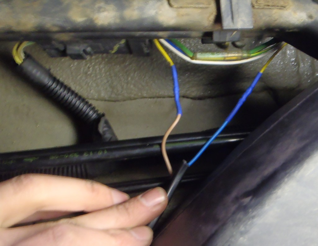

Haryk Odesláno 22. prosinec 2013 Odesláno 22. prosinec 2013 je to ten modrý, silný, na vývodu do topení Citovat
PeterNR Odesláno 22. prosinec 2013 Odesláno 22. prosinec 2013 je to ten modrý, silný, na vývodu do topení Haryku, v schéme je zakreslené prerušenie kábla 8097 Fakt máš prerušený ten silný modrý? Ten čo má v schéme č. B8099? Keby bol prerušený kábel B8099 a pripojený ku kostre, odkiaľ by bol bufík napájaný? Vychádzam z toho, že silný modrý B8099 je \"+\" a silný žlto-zelený M8099 je \"-\". Keby bol niektorý z nich prerušený, tak do bufíka nejde prúd z baterky. Citovat
Haryk Odesláno 22. prosinec 2013 Odesláno 22. prosinec 2013 jo je to přes kostru, vidíš to na zapojení toho přepínače, je zapojen na kostru Citovat

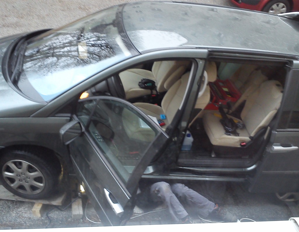

PeterNR Odesláno 23. prosinec 2013 Odesláno 23. prosinec 2013 Tak a je to hotovo, vypínač namontovaný. Kúrenie funguje Prepojil som to presne podľa schémy, prerušil som tenký žltý káblik (č. 8097) za konektorom. Montážnu jamu som nezohnal, tak som auto zvihol heverom na parkovisku. Dostať sa pod auto nebol až taký problém, horšie bolo napojiť kábliky pod webastom, je tam málo miesta. Čistá práca cca 5 hod. Náklady: asi 1,5 E stál vypínač, 2 E káble a asi 0,50 E bužírka. Bigbadjohn: aj ja som dlho zvažoval, či sa napojiť pred ECU, ale je tam veľmi málo miesta, nevedel som ako identifikovať ten správy kábel, a pripojenie pod autom je aj v origo návode od Webasta. Tak keď to oni tak robia, ani my sa toho snáď nemusíme obávať Zaizoloval som to zmršťovacou bužírkou a ešte poistil izolačkou. Citovat
PeterNR Odesláno 23. prosinec 2013 Odesláno 23. prosinec 2013 Huh, sused mi poslal foto, že nazdar Pat, kde je Mat? Citovat

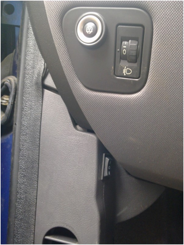

bajza206 SW Odesláno 27. prosinec 2013 Odesláno 27. prosinec 2013 Pěkný kam jsi dal tlačítko taky se na to chystám ale chci to udělat na dálkáč s časovým relátkem na cca20min. Letos jsem zatím rozpohyboval webasto který minulou zimu přestalo makat. Celý jsem ho rozebral v domění že bude KO svíčka nebo hořák no a byla to řídící jednotka odešel tam nejakej tranzistor tak až přijder dám ho dohromad a budu mít jedno záložní :D:D:D protože při shánění tý jednotky jsem našel takový vrakoviště kousek odemně kde má 4tyhle busy na díly a tam mi ho nechal za pakatel celý Citovat
PeterNR Odesláno 27. prosinec 2013 Odesláno 27. prosinec 2013 Tlačítko som dal k ľavej nohe vodiča - presne ako Haryk (nemám to odfotené, tak sem dávam fotku ktorú pridal Haryk pred časom do tohto vlákna). Je to dobré miesto, celý ten plast da dá ľahko vytiahnuť a v dielni si pripraviť otvor Citovat
bajza206 SW Odesláno 27. prosinec 2013 Odesláno 27. prosinec 2013 Dobrý tomu říkám rozumný a pěkný umístění Citovat
Haryk Odesláno 27. prosinec 2013 Odesláno 27. prosinec 2013 4-5hodin se mě zdá trochu moc, i se zvednutím auta 2 hoďky a nemáš co dělat Citovat
