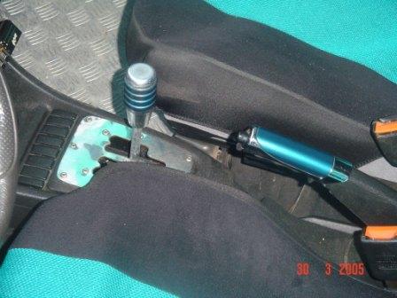

Přema Odesláno 14. červen 2008 Odesláno 14. červen 2008 Já mám skoro u svého Golfa něco takového a bohužel ted jinou fotku než takovou nemám...... Citovat
f3Rd@ Odesláno 14. červen 2008 Odesláno 14. červen 2008 Původně zaslal: Přema Já mám skoro u svého Golfa něco takového a bohužel ted jinou fotku než takovou nemám...... proc mam pocit ze tam vidim jen dvojitou jednicku, dvojku a trojku? :D:D Citovat
Přema Odesláno 14. červen 2008 Odesláno 14. červen 2008 Původně zaslal: f3Rd@ Původně zaslal: Přema Já mám skoro u svého Golfa něco takového a bohužel ted jinou fotku než takovou nemám...... proc mam pocit ze tam vidim jen dvojitou jednicku, dvojku a trojku? :D:D Jestli nevíš tak VW má zpátečku je před 1 to znamená vepředu R,1,3,5 a zbytek vzadu je zakryty sedačkou ale je tam normálně 2 a 4 jen to nejde moc vidět přes tu sedačku [upravil dne 14-6-08 Přema] Citovat
f3Rd@ Odesláno 14. červen 2008 Odesláno 14. červen 2008 Původně zaslal: Přema Původně zaslal: f3Rd@ Původně zaslal: Přema Já mám skoro u svého Golfa něco takového a bohužel ted jinou fotku než takovou nemám...... proc mam pocit ze tam vidim jen dvojitou jednicku, dvojku a trojku? :D:D Jestli nevíš tak VW má zpátečku je před 1 to znamená vepředu R,1,3,5 a zbytek vzadu je zakryty sedačkou ale je tam normálně 2 a 4 jen to nejde moc vidět přes tu sedačku [upravil dne 14-6-08 Přema] tak to nevim, ja v takovych autech nejezdim... Citovat
