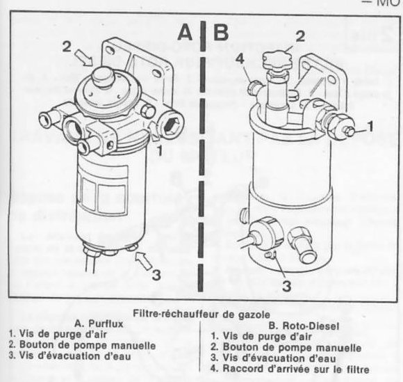

ivanh Odesláno 13. červen 2008 Odesláno 13. červen 2008 Filter na dieselovu 205-ku - 2 varianty 1 - odvzdušnenie 2 - palivova pumpa 3 - vypuštak na vodu a idu z neho aj nejake kable- teda čidla - treba porovnať s 206 a nevidim problem prečo by to nešlo... Citovat
KoNG Odesláno 13. červen 2008 Odesláno 13. červen 2008 protože 206 má plastovej výlisek tak proto by to nešlo, jedině použít filtr z něčeho jiného ale já osobně radši jednou za 60tis. tu dvojku obětuji než pak něco řešit jiného [upravil dne 13.6.2008 KoNG] Citovat
jarinek Odesláno 13. červen 2008 Odesláno 13. červen 2008 ... a navíc je elektricky vyhřívanej Citovat
vix Odesláno 13. červen 2008 Odesláno 13. červen 2008 Mno, hlavně 205 D funguje s jinejma vstřikovacíma tlakama, takže trysky mají jiný průměr a nejsou na kvalitu nafty tak háklivé. Takže filtr z 205D bych tam nedával, spíš bych se podíval, jestli někdo nedělá výměnnou vložku pro HDI (bude mít hustší, tedy méně mikronové sítko). Ale jak jsem řekl, na 205 mi stojí filtr 77,- a já těch 231,- Kč jednou za 60 tkm rád obětuju, než abych pak řešil něco jiného. vidíš, 205 ho má vyhřívanej vodou, a stejně to bylo spíš pro zlost (kapalo to), takže vyhřívanej není a v zimě to jezdí taky Citovat
