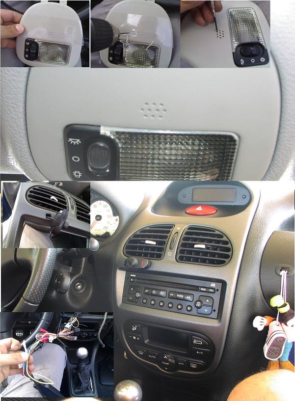

Mikrofon jsem natáhnul do levýho horního rohu, ani nebylo potřeba nic sundávat, jen s trochou šikovnosti protáhnout různejma škvírama. Tohle bude ale asi krapet horší, kvůli tomu propojování s rádiem.

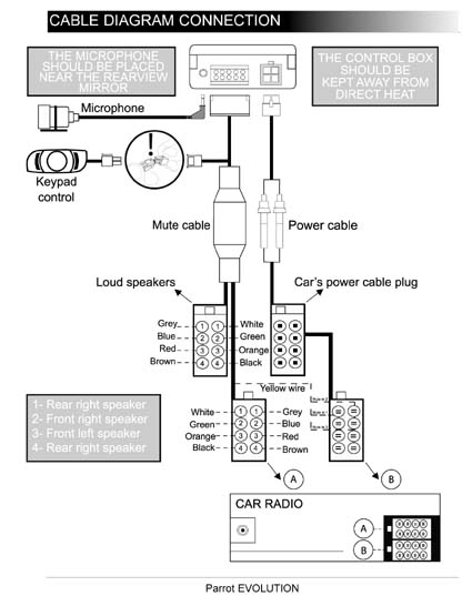

už som niečo vynural na nete a asi budem musiet kupit este redukciu k prepojeniu iso konektoru nemal som dole origo radio a neviem či tam je ten iso konektor alebo neaka svorka zo seriovej vyroby

Mě se zase zdá připojení Parrota k rádiu jako nejjednodušší, co znám. Vytáhnu z rádia ISO konektory (pokud má) a vložím mezi vytažené a rádio konektory z Parrota. Práce na 30 sekund. Pokud nemá rádio ISO konektor, tak buď koupit redukci a nebo letovat...
neni potreba zakoupit a domontovat krbicku-zarizeni MUTE?
Původně zaslal: Pe.Tr
Mám zkušenosti pouze s Parrotem 3100. Žádné zařízení mute není potřeba. Mají to vyřešené elegantně - Parrot využívá pro svůj audio výstup stávající reproduktory od autorádia. Takže při hovoru odpojí reproduktory od autorádia a pustí do nich svůj nf signál. Nezkoumal jsem, co to dělá s výstupem z rádia, jestli ho nějak zatíží rezistory nebo ho jenom nechají prasečsky \"ve vzduchu\".

Ono to je ozaj jednoduche.A iso konektor to ma takže žiadny problem.:D:D:D:D:super:super:super:super
tak je to hotove:superFunguje to super len neviem či mam zapojit aj kablik s parotu na mute vývod z radia.ked so to skušal tak to bolo nenormalne echo v mobile som počul sameho seba spetna vezba(podotikam bol som s mobilom dostatočne daleko od automobilu )Ked som ale stišil nastavenie v parote hlasitost tak ta spetna vezba zmizla ale aj tak som v molbile stale počul taký robotizujuci hlas je to normaka?:):):):)
TAk neake foto z montaže:D:D:D:super:super:super:super
[upravil dne 17.6.2008 feldo]
Mám mikrofon také u stropní svítilny, neboť jsem vyzkoušel, že je pak nejlepší zvuk. Ale jak to je s takto zabudovaným, to tedy nevím a rád bych to slyšel...
