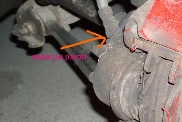

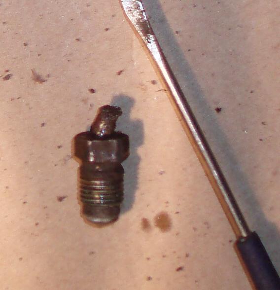

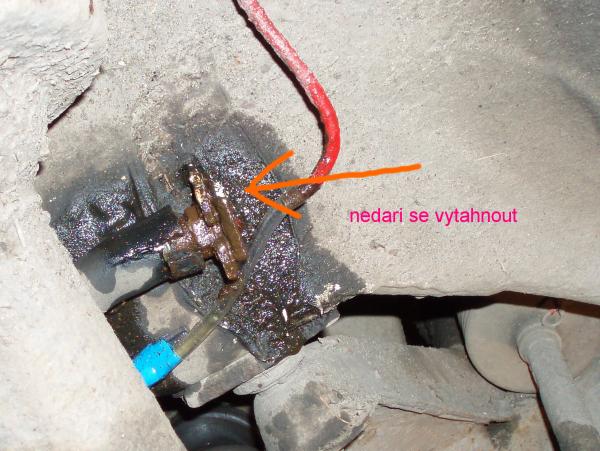

aaischa Odesláno 23. duben 2008 Odesláno 23. duben 2008 ahoj, mam dosti velkej problem viz dotaz k odvzdusnovani sem se dal do vymeny gumovejch hadicek a problemy sou, nejde povolit hadicka z brzdice ani s wdckem poradnou silou, nejde vyndat ten plech co drzi hadicku za matku v podbehu, a nejhur ten holendr na ocelovy hadicce se neotaci = rupla ocelova hadicka wdckoval sem i ocistil co to slo a stejne.. Vypada to jak nalisovany napevno.. Co s tim, jak dal? Pripadne kdyby se nasel clovek co by si na me nasel cas a vypomohl, financne by to pripadne bylo na dohode.. Dekuji, fotky dodam pozdejc Citovat

aaischa Odesláno 23. duben 2008 Autor Odesláno 23. duben 2008 Původně zaslal: minimaxa Původně zaslal: Majar Původně zaslal: minimaxa trubička snad není taková položka, myslím si, že mít brzdy v cajku a vědět že se na ně mužu spolehnout, je dobrej pocit dyť ti to nemusí dělat servis Peugeot, ale tohle zvládne každá autodílna \"Vrtal a Šroubek\" Taky jsem tak dopadl!Nakonec jsem měnil všechno nové! Vrtal a Šroubek je levná dílna ale ve finále dražší!:D:papa no na výměnu trubiček snad eště stačej to bych stačil ale nepovolim to z brzdiče ani nevytahnu ten blbej kus plechu ikdyz sem z nej vystoural hladu svince trosku se kinkla ale ne a ne ven mrch jeden grrrrr Citovat

vinorak Odesláno 23. duben 2008 Odesláno 23. duben 2008 no tak abych neukroutil hadici ve spoji s trubičkou tak to sme ohřáli plamenem a pohoda. No a u jednoho třmenu se mi podařilo zlomit závit hadičky ve třmenu a u druhýho to bylo v pohodě. Takže sem nechal odvrtání profesionálovi a vše je v pohodě.. Citovat
pastorek Odesláno 23. duben 2008 Odesláno 23. duben 2008 Takéto niečo som zažil na 309-ke. Nešlo povoliť a strkol som hrany. Nakoniec som rozrezal hadičku, demontoval brzdový strmeň a povolil vo zveráku. Hadičku prichytil do zvedáku a otáčal strmeňom. Išlo to prekvapivo ľahko. Citovat
