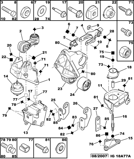

tomike Odesláno 20. květen 2008 Odesláno 20. květen 2008 skuste poslat obrazok ak mate o ktory silenblok sa jedna. dakujem Citovat
ozzy56 Odesláno 22. květen 2008 Odesláno 22. květen 2008 Původně zaslal: tomike skuste poslat obrazok ak mate o ktory silenblok sa jedna. dakujem Agregát je na třech silentblocích. Je to ten uprostřed. Držákem silentbloku prochází poloosa [upravil dne 22/5/08 ozzy1956] Citovat
Martin.nz Odesláno 22. květen 2008 Odesláno 22. květen 2008 Nejde mi vložit foto, ale je to ta sestava 3 silenbloků vpravo nahoře. Citovat
Martas406 Odesláno 28. květen 2008 Autor Odesláno 28. květen 2008 Ty jo,tak ani ta 24 to neni,až mi to vyjde zkusim hodit foto. Citovat
OK406 Odesláno 28. květen 2008 Odesláno 28. květen 2008 Původně zaslal: Martas406 Ty jo,tak ani ta 24 to neni,až mi to vyjde zkusim hodit foto. A je alespoň na schématu, co vložil Honza406? Citovat
Guest servisman Odesláno 28. květen 2008 Odesláno 28. květen 2008 Původně zaslal: Martas406 Ty jo,tak ani ta 24 to neni,až mi to vyjde zkusim hodit foto. jediné řešení zadej si vin do serviceboxu a nejdeš co potřebuješ.Co jsem koukal je tam snad 5 obrázku na ten motor jen podle čísla náhodně jsem vybral jeden Citovat
Martas406 Odesláno 28. květen 2008 Autor Odesláno 28. květen 2008 Jj,na tom druhým obrázku už je,pozice 1.Nevím sice proč tam někdo má ten malý a někdo ten větší,že by zjistili,že je s nima technický problém:myslim:myslim Citovat
