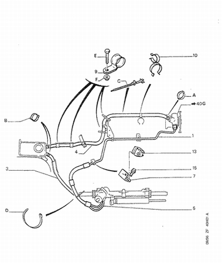

pastorek Odesláno 17. duben 2008 Odesláno 17. duben 2008 Původně zaslal: dýzl Jak jsem psal,ve vyhledávači mi to nic nenašlo,nebo neumím správně zadat dotazrespektive našlo,ale nic použitelného.Toto auto mám teprve půl roku a když jsem se letmo dívál kudy by to mohlo téci,tak to vypadalo jako by to teklo z trubky,která (pokud to je ono) vychází z podtlak.pos.brzd.Prostě jsem na ni šáhnul a měl jsem na ruce olej.taky na tom mohl být osdstřknutý z praskliny.Zatím na to nemám dostatek času.nevím zda jsem to psal zde nebo jinde,ale nyní jsem dost na štíru s čase.snad jen teď když je venku tma.V prácí kalup a navíc za plného obsazení a provozu rekonstruuji byt.Až budu mít čas lehnout pod auto tak budu chytřejší. Tu máš obrázok schému hadíc posilovača na 405. Je to ako pohľad zhora v smere jazdy. [upravil dne 17/4/08 pastorek] Citovat
dýzl Odesláno 22. duben 2008 Autor Odesláno 22. duben 2008 Opravuji se,neteče na spoji podtlak.posilovač a trubka ale u trubky která vychází asi z čerpadla posilovač.Minule jsem se koukal blbě a navíc již na to nebylo tak dobře vidět. Jeden vlastník 309-ky mi tvrdil,že hydraul olej tam nesmím dát jen tu červ.kap,ale mám tam nevím co a je to hnědé a hlavně dokud to poteče tak tam nemá cenu lít něco drahého ,až to bude OK pak hodlám nalít novou náplň. To Pastorek dle obrázku je to asi pod.č.1protože to vede k převodce řízenís tím,že je to cca 10cm trubka a dál hadice. PS díval jsem se na to při polední.Kolega totiž taky koupil P,ale 306,hb,19D,tak se díval na můj motor a zjistil že je \" asi stejný\" (nejzdil n vičem jiném než ve Fávu a na samohybu ze staré oktávky) Citovat
dýzl Odesláno 28. duben 2008 Autor Odesláno 28. duben 2008 Tak jsem tu zase.Identifikoval jsem náplň posilovače řízení-mám tam OT HP 3,není to hnědé ale čiré jako voda.Další je že jsem lokalizoval jedno místo kudy teče (kape) ven.Je to jak jsem předpokládal-na spoji čerpadlo a trubka co vede do posilovač (převodky řízení?)či jak se to jmenuje.Teď jen zjistit zda jen těsnení,nebo povolený spoj,nebo prasklina trubky. Citovat
