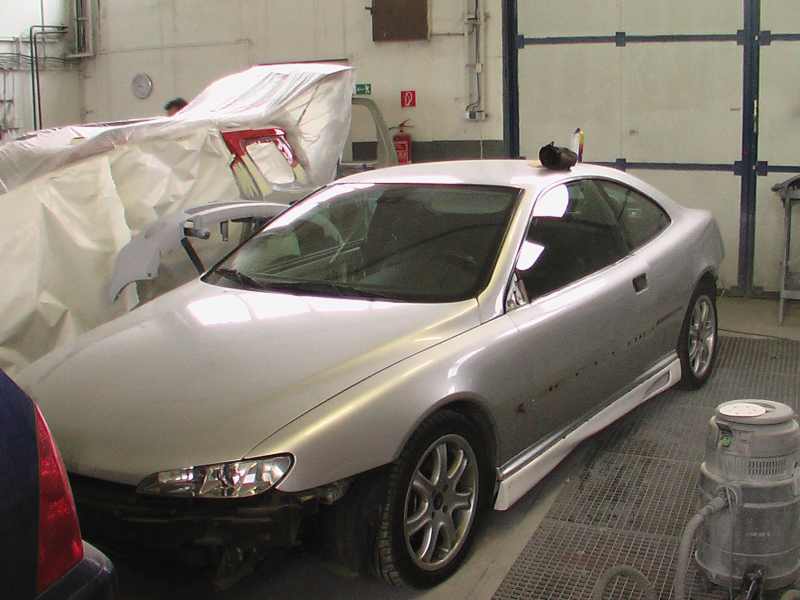

Nebýt české pošty, která zanechala na povrchu dílů pár poznámek o své péči o svěřené balíky, bylo by to OK. Fakt hladký, sem tam to jemně přetáhneš kitem, ale nic tragického. Díly sedí. Za ty prachy jsem čekal že to bude fašírka a bude umnění to na pažouta dostat,ale fakt pohoda. Můžu bez černého svědomí doporučit :super
To je pravda, ze za tu cenu tych naraznikov a prahov je to fakt v celkom kvalitnom prevedeni. Ja mam ten isty zandny naraznik a aj prahy. :potlesk Ale mohol by mi niekto poradit, kde mam zohnat pod predny orig naraznik tu listu, (spoiler) co je gumena ..... plastovu. Gumu neviem pekne nastriekat.
