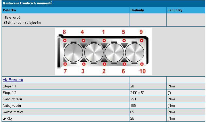

Jaké jsou utahovací momenty hlavy u saxa s motorem 954ccm a 37 Kw ten motor by snad měl bejt stejný co se dával do 106,vůle ventilů by měla být 0,20 a 0,40:myslim popřípadě nějaký link díky

Utahovací momenty hlavy viz obr. A jeste ta extra priloha co je tam psany, tak ej ze se ma zmerit cela delka sroubu a jak je delsi jak 175,5 mm, tak je pry potreba jej vymenit.
