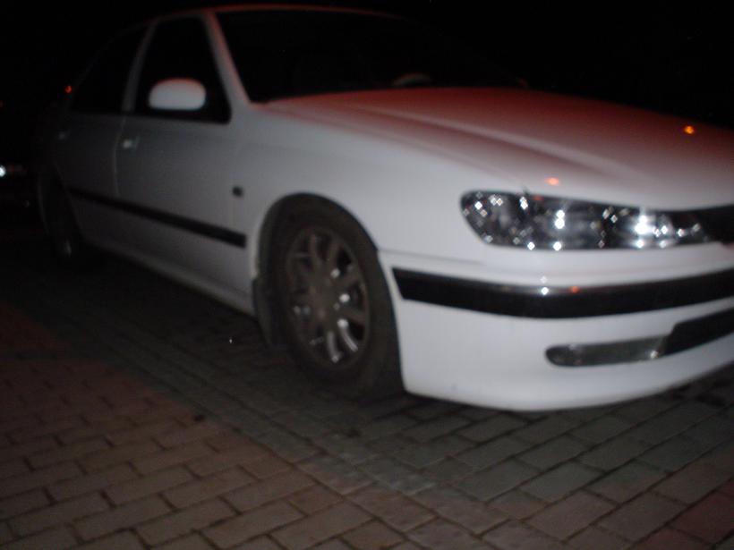

ozzy56 Odesláno 18. březen 2008 Autor Odesláno 18. březen 2008 Předek sem měl dole jak Ferrari:D:D:D:roker Citovat

f3Rd@ Odesláno 19. březen 2008 Odesláno 19. březen 2008 Ja ji menil minuly mesic, taky PP bohuzel jsem ale musel na jedne strane rozebirat ten naboj, bo to proste neslo!! Fakt ne! Bratranek co menil tlumice, tak to rozdelaval taky, uplne automaticky. Pry jak poznas, ze je praskla pruzina? pockej, nekde vyhrabu fotku... Citovat

Ferry Odesláno 19. březen 2008 Odesláno 19. březen 2008 Původně zaslal: f3Rd@ Ja ji menil minuly mesic, taky PP bohuzel jsem ale musel na jedne strane rozebirat ten naboj, bo to proste neslo!! Fakt ne! Bratranek co menil tlumice, tak to rozdelaval taky, uplne automaticky. Pry jak poznas, ze je praskla pruzina? pockej, nekde vyhrabu fotku... pekne tuningove snizeno Citovat
