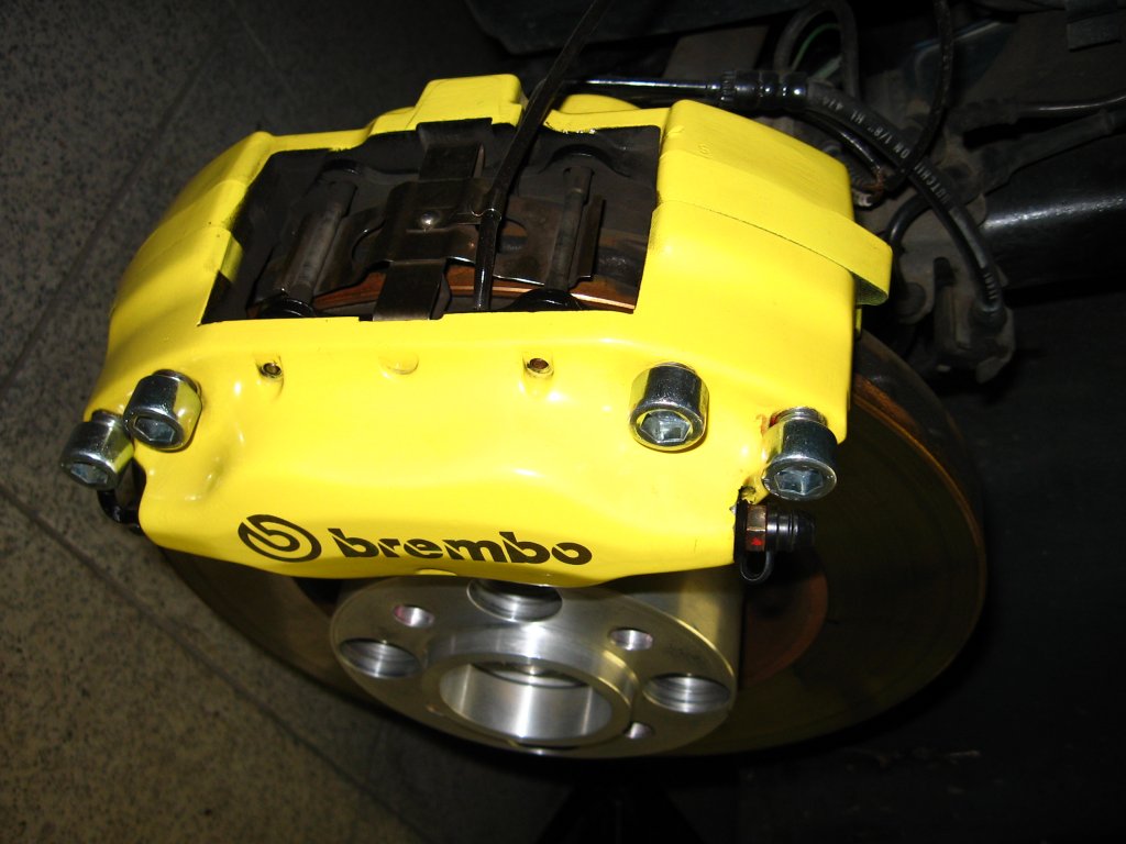

jaká bude barva brzd?

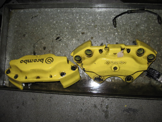

Barva brzd? nechci předbíhat ale asi červená s bílým logem
Původně zaslal: .mycTD
samolepku nechat vyriznout \'negativni\' a striknout par slabych vrstev barvy.
No v podstatě ano ten nápis se nechá vyrobit jako samolepka okraj bez vnitřku a potom se to stříkne ale já to nestříkám ale mám na to spešl technologii aby to časem neslezlo nebo se to neloupalo na hranách. Potom nápis musí být naprosto identický s originálem i to místo jinak to bude kýč

Prozradíš detaily k tomu spešl postupu?
No já to vždy dělám že to nestříkám ale ručně štětěčkem vleptávám do suchého ale nevytvrzeného laku a na to ještě kvalitní průhledný lak(jen ne ten nápis)
