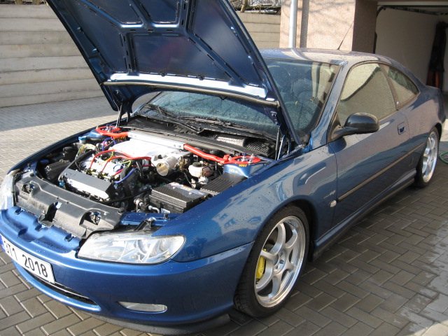

Doprčic, co jste se dneska všichni zbláznili s anketama???Dneska jsi minimálně pátej, kterej své vlákno založil jako anketu, ale otázky jaksi chybí.
Tome máš to auto opravdu krásný. Nejlepší je na druhý fotce s otevřenýma dveřma, to vypadá jak ty nejdražší kovový modely (už ty skoro sbírkový). :aut
Jinak bych měl otázečku: zbývá ti čas i na něco jinýho?:D
Hezký ale tak vzpěra v motoru taky není origo že?Já mám právě s coupe a vypadá trochu jinak....ale jinak hezký
Nádherný auto a ty kola.... :potlesk Řekl bych, že by nás bylo víc, kteří by brali i přímou fotku na motor. :super
Edit: To je V6 140 kW nebo V6 152 kW??? Omlouvám se, pokud to jde nějak jednoduše poznat, ale na 406ky Coupé nejsem odborník. :mad:
[upravil dne 26/2/08 Stifler]
Děkuji všem za pochvalu. Jinak filtr bude ale čekám na trubky a spojky 90mm (3,5\") Musí se to dokonale odstínit proti teplu tak filtr půjde hodně dolů.Jo a vzpěra v motoru je origo jen je vyřezaný střed a spojený duralem kvůli snížení váhy.Odstranil jsem vše co bylo přebytečné jako držáky ,spony, hadice ,kryty a podobně,Věděli jste že třeby brzdový kotouč na V6 nebo HDI 305mm váží 8kg?!!jeden
Ještě k tomu motoru.Je to V6 140kw v sérii. je pro mě lepší než ten nový 152kw protože ten novější má 3 katy a 4 lambdy a elektronicky řízenou klapu sání. těch 12kw nahoním i jinak.ten nový model je vychytaný na emise ale moc složitý elektronikou a to já nemusím:bojim
Taky mam jeden dotaz,z ceho a jak mas udelany kryt na baterku.ja jsem v tydnu vymenil 55Ah za 74Ah a nejak mi ten originální kryt baterie na baterce nesedi,tak bych to chtel vyresit podobne jako ty.diky za odpoved
Ten kryt je 100% carbonová deska. stojí asi 3000kč m2. dá se z toho vyřezat co potřebuješ jen se to nedá moc ohýbat. Já jsem vyhodil všechny kryty a pod baterkou mám alu desku s aretací pro aku. A naco tak velkou baterii? Pokud nežhavíš třeba hudbu jen z baterie tak není potřeba takovou kapacitu. alternátor má 120-140A podle značky u V6.
nic takového.jsem zastáncem RACINGU né TUNINGU. Ale to neznamená že se mi jiné auta v tuningu nelíbí právě naopak. Jen já osobně volím funkčnost a lehkost a výkon. Proto šlo tlumení kapoty pryč. krásně se i bez něho projeví zvuk V6.
Jinak tady jsou kryty z carbonu na baterky
http://search.ebay.co.uk/search/search.dll?from=R40&_trksid=m37&satitle=carbon+406
