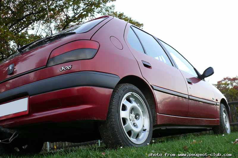

Zdravim, chtěl bych dát tyhle kola 15\" na 306. Nevim jaký maj ET, myslim něco přes 20. Potřebuju poradit jestli to pujde bez podložek a jestli mužu použít origo šrouby. Gumy chci dát 195/50/15. A ještě jaký maj ty kola označení.

Pasovat tam budou bez problémů, můžeš použít i origo šrouby, mají oproti těm na 306ku akorát delší hlavu. Podložky nepotřebuješ. Jinak se nazývají Speedline, ale přesné ET si teď nevybavuju.

Jo kanáldekly se taky nazývají Speedliny, ale ty byli myslím jenom ve 14\". Jinak šrouby z plecháčů použít nemůžeš, mají kuželovou dosedací plochu a na ty SL potřebuješ s rovnou dosedací plochou, navíc myslím, že jsou i delší. Jinak ty kola nedrhnou.
Já mám na 306 Speedline 15\" a gumu s nižším profilem, tuším 50 nebo 55. Ty delší šrouby jsou taky s kuželovou dosedací plochou. Jediný rozdíl je pravděpodobně jen v délce - měří 6 cm. Myslím že na 306 se prodávají jen dva typy šroubů. Krátké na plecháče a dlouhé na liťáky.
tie speedline som mal na 306 aj ja. boli super. mal som na nic 195/50R15. boli trochu male. idealna guma na to je podla mna 195/55 R15. v podstate origo pirelli P6 rozmer na XS. v zakrutach to sedelo, kolesa boli akurat s blatnikmi, auto na nich vyzera super. nepoznam krajsie seriove kola na 306.
