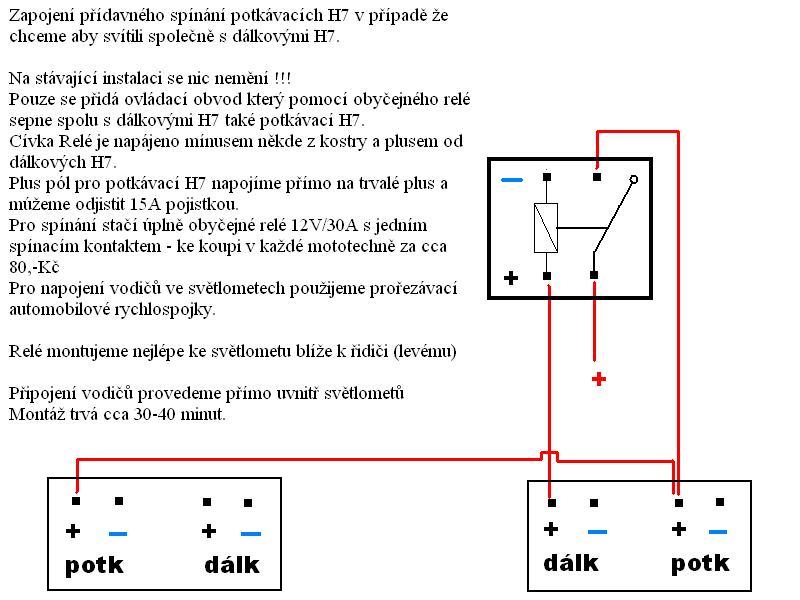

Guest minimaxa Odesláno 4. březen 2008 Sdílet Odesláno 4. březen 2008 u lampy na H4 svítí samosebou potkávací a dálková zvlášť, u lampy s H7 svítí při dálkových obě žárovky najednou. Pokud to tak není, máš opravdu páčku pod volantem pro H4 a světla pro H7, pomoc je velmi jednoduchá, stačí vsadit do systému relátko, které podrží spolu s dálkovejma i potkávačky. už jsem to dělal, jestli chceš, tak ti to sfouknu No a nebo si sežeň páčku pro H7, ale to nebude za pár kaček:nevim Citovat Odkaz ke komentáři Sdílet na ostatní stránky More sharing options...

Guest minimaxa Odesláno 5. březen 2008 Sdílet Odesláno 5. březen 2008 Původně zaslal: matesx I tak se dá...kdyby se tu pak objevil návoid, bylo by to super. není problém, zpracuju a hned večer to sem šoupnu Citovat Odkaz ke komentáři Sdílet na ostatní stránky More sharing options...
Guest minimaxa Odesláno 5. březen 2008 Sdílet Odesláno 5. březen 2008 návod Citovat Odkaz ke komentáři Sdílet na ostatní stránky More sharing options...
chotemicak Odesláno 5. březen 2008 Sdílet Odesláno 5. březen 2008 Vypadá to pochopitelně děkuji :potlesk:potlesk:super:super:super Citovat Odkaz ke komentáři Sdílet na ostatní stránky More sharing options...
