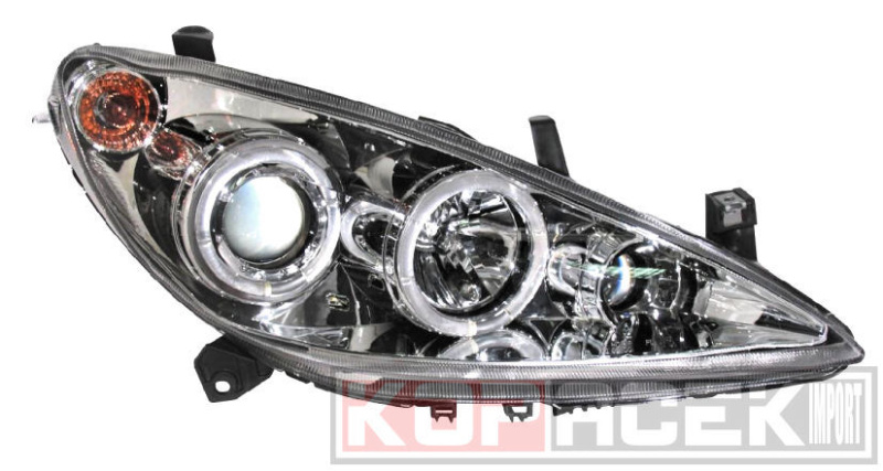

Podívej se na AUKRO tam maj za celkem slušný peníz ty xenony.Taky jsem je tam koupil a jsou O.K.Ale chce to projektorový světla protože ty origo paraboly si střílej kam chtěj.Ale pozor nejdřív si kup ty světla a pek až výbojky,poněvač čočky mají jinoný druh žárovky (origo H7 a čočky H1).Tak pozor :papa.

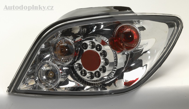

No to jsou moc hezký světla a nejdřív mi pověz kolik taková sranda stojí? Světla jsou to moc hezká.
já mám origo paraboly. kámoš je tam má a svítí mu to tak jak má. Ale jinak díky za upozornění. Byla by škoda koupit si H7 pak přijít na to že tam patří H1
přední kolem 5-6 tisíc zadky kolem 4tisíc(kdybys nechtěl zadky diodové jenom čiré chromované tak kolem 2-3 tisíc)
Je to jen odhadem,sehnat se to možná dá i levněji,jen je třeba hledat:super
