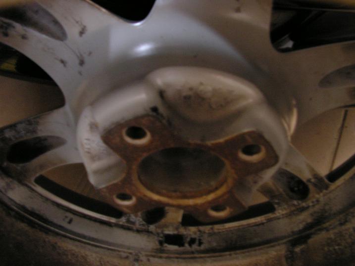

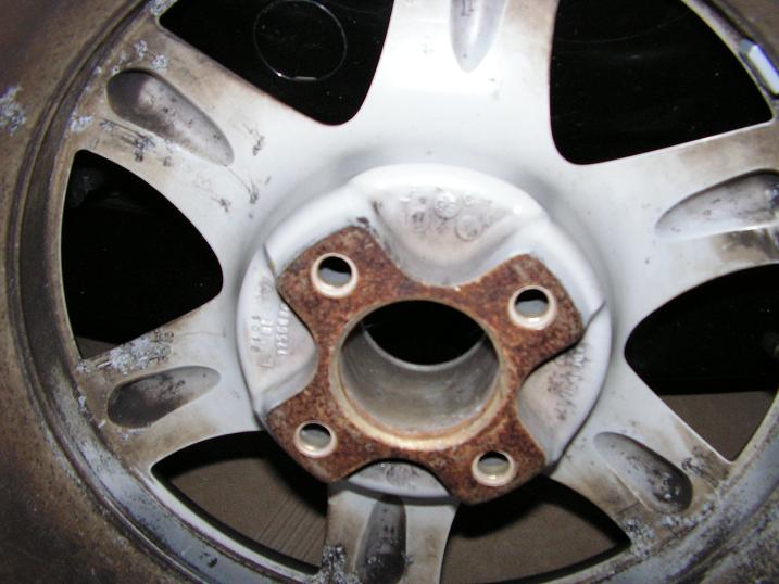

jozefsv Odesláno 14. únor 2008 Odesláno 14. únor 2008 Původně zaslal: omegaalfa no já osobně bych do podložek nešel, určitě ne do širších jak 2 cm....jinak si myslím že trpí šrouby ( a čím méně šroubů tím horší) protože jinak kolo se opírá o kotouč a šrouby ho jen přidržují, kdyžto s podložkama to na těch šroubech leží celý...já bych raději víc hledal kola s nižším et ja ti sem dam foto mojich origo elektronov a to potom uvidis o co sa koleso opiera. Citovat

jozefsv Odesláno 14. únor 2008 Odesláno 14. únor 2008 2 ked sa nato pozriete tak mi to uz rozhodne ako podlozka pripada.nehovorim o tom ze podlozka je este z celeho materialu a toto ma este medzery Citovat

Kdo Odesláno 14. únor 2008 Odesláno 14. únor 2008 Původně zaslal: jozefsv ked sa nato pozriete tak mi to uz rozhodne ako podlozka pripada.nehovorim o tom ze podlozka je este z celeho materialu a toto ma este medzery Neví, co ti na tomhle připadá jako podložka. Podložka je něco, čím změníš dané ET a tohle se do ET disku počítá. Její plocha je o něcěm jiném a určitě je počítaná, aby při určitém tlaku na náboj přenesla všechny počítané síly. Citovat
jozefsv Odesláno 14. únor 2008 Odesláno 14. únor 2008 Původně zaslal: Kdo Původně zaslal: jozefsv ked sa nato pozriete tak mi to uz rozhodne ako podlozka pripada.nehovorim o tom ze podlozka je este z celeho materialu a toto ma este medzery Neví, co ti na tomhle připadá jako podložka. Podložka je něco, čím změníš dané ET a tohle se do ET disku počítá. Její plocha je o něcěm jiném a určitě je počítaná, aby při určitém tlaku na náboj přenesla všechny počítané síly. mna et nezaujima.bavime sa tu o rozsireni auta a urcity ludia pisu ze je to prasacina z dovodov ze je to nebezpecne,lebo moze strihnut skrutky,nedosada to na neviem co... preto som tu vlozil tieto foto,ze na tom disku to vyzera ako podlozka.o et sa nebavim.asi si ma nepochopil. podlozky sa vyrabaju homologizovane,tzn. vieme co. ze to ma vplyvy na loziska atd...no ono je vsetko tak trochu predimenzovane a ked mi lozisko odide po 150 tkm alebo 120 tkm tak je mi to dost jedno Citovat

f3Rd@ Odesláno 14. únor 2008 Odesláno 14. únor 2008 jozefs to myslel dobre, to na tom kole vypda jako podlozkea, rozdil je v tom, ze tohle je soucasti kola, kdyby ten "kriz" odrezal a dal tam podlozku, tak by na tom byl stejne. Akorat, ze ta podlozka by byla odnimatelna a tohel je tam napevno. Citovat
