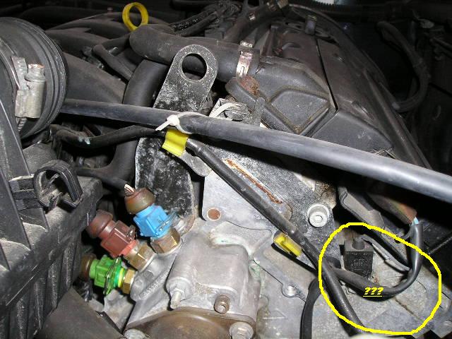

Guest servisman Odesláno 28. leden 2008 Odesláno 28. leden 2008 Tak jak jsem někde ve foru nahodil co to je,bez nějakých dalších velkých odpovědí,tak pokládám samostatný dotázek CO TO JE je to obdélníček černé barvy s jedním vývodem ke konektoru u zapalovací rampy.Jedna se o benzinový motor 1,8 ale mají je i 2,0.K čemu slouží tato součástka co má za význam a co jsem koukal nikde jsem jej nenašel ani jako ND. Přikládám foto: Citovat
bubakkaja Odesláno 28. leden 2008 Odesláno 28. leden 2008 Jo asi to bude odruseni pro radio aby nepiskal v radiu s otackama motor. [upravil dne 28.1.08 bubakkaja] Citovat
subin Odesláno 28. leden 2008 Odesláno 28. leden 2008 taky už sem po tom pátral a ne sám a pořád nevím Citovat
Georginho_cz406 Odesláno 31. leden 2008 Odesláno 31. leden 2008 Nějaká tajná černá skříňka. Mrknu jestli ji tam mám taky! Citovat
Hafity Odesláno 31. leden 2008 Odesláno 31. leden 2008 Dneska ráno to tu někdo házel v jiným příspěvku. Akorát to nemůžu najít. Opravdu je to odrušovací kundík. Dokonce tam dotyčný napsal zapojení a kapacitu. Citovat
purkmistr Odesláno 31. leden 2008 Odesláno 31. leden 2008 jo je to kondenzátor na 1,6 je taky Citovat
Guest servisman Odesláno 31. leden 2008 Odesláno 31. leden 2008 Tak jsme dnes na to koukali u mne nic ale OK406 má tam napsáno 2,2 mF tak je to jasný Citovat
