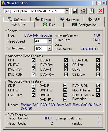

mk405 Odesláno 24. leden 2008 Odesláno 24. leden 2008 Ahoj, jde nějak spolehlivě zjistit jaké media umí vypalovačka vypálit? zatim jsem to bral jen přes nero a sandru, je ještě něco jiného? jde mi o to že jsem koupil vypalvačku a chtěl zapsat dvojvrstvé DVD-DL ale nero pomě chce jen DVD+DL z čehož usuzuju že vypalovačka umí jen DVD+DL ale prodejce a vyrobce uvádí i DVD-DL takže to chci ověřit než to prodejci dojdu omlátit o hlavu Citovat

Radek Hurvajz Odesláno 24. leden 2008 Odesláno 24. leden 2008 Značka a typ vypalovačky?? Nero info tool jsi zkoušel?? Moje LG taky umí jen DVD+R DL, ale je to už starší kousek;) [upravil dne 24/1/08 Radek Hurvajz] Citovat

mk405 Odesláno 24. leden 2008 Autor Odesláno 24. leden 2008 Původně zaslal: Radek Hurvajz Značka a typ vypalovačky?? Nero info tool jsi zkoušel?? Moje LG taky umí jen DVD+R DL, ale je to už starší kousek;) [upravil dne 24/1/08 Radek Hurvajz] dá se to někde stahnout nebo je to součást Nera? snad tahle vypalovačka (večer upřesním, nejsem doma): http://www.czechcomputer.cz/product.jsp?artno=45572 Citovat
nikto11 Odesláno 24. leden 2008 Odesláno 24. leden 2008 sucast nera start , programy, nero , nerotoolkit a ... Citovat

mk405 Odesláno 24. leden 2008 Autor Odesláno 24. leden 2008 Původně zaslal: Pata http://www.sonynec-optiarc.eu/en/exhibits/hh-drives/ad-7173s.html tady je taky, ze umi DVD-R DL, pritom v popisu je, ze umi oboje jj, v popiskách je to všude že umí a softvare říká že ne:grr [upravil dne 24/1/08 mk405] Citovat
Radek Hurvajz Odesláno 24. leden 2008 Odesláno 24. leden 2008 Mrkni sem, je tam vše, Recenze, Firmwary atd Tady odkaz Ale tady v popisku pišou taky že umí a je to i v tom Neru [upravil dne 24/1/08 Radek Hurvajz] Citovat

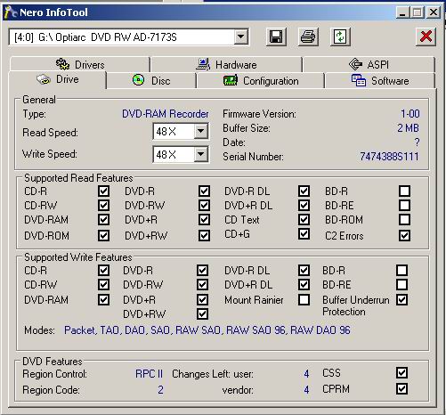

mk405 Odesláno 25. leden 2008 Autor Odesláno 25. leden 2008 tak při pohledu na to že tam mám málo ikonek mě napadlo upgradovat nero:roll a už to vypadá lépe:D (takže se obchodníkům omlouvám) dík všem za podporu:mrk Citovat
Radek Hurvajz Odesláno 25. leden 2008 Odesláno 25. leden 2008 No vidiš, zahada objasněna:potlesk Citovat
