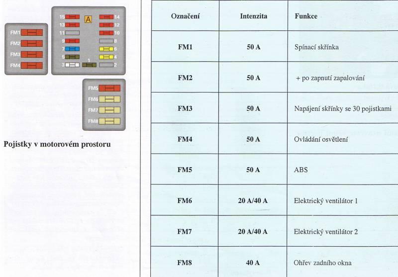

Guest servisman Odesláno 11. leden 2008 Odesláno 11. leden 2008 a pojistka na ABS ??je v mot.prostoru F5 50A [upravil dne 11/1/08 sarkomi] Citovat
kamen22 Odesláno 11. leden 2008 Autor Odesláno 11. leden 2008 Dik kuknem to hned Původně zaslal: sarkomi a pojistka na ABS ??je v mot.prostoru F5 50A [upravil dne 11/1/08 sarkomi] Citovat

Guest servisman Odesláno 12. leden 2008 Odesláno 12. leden 2008 Původně zaslal: subin A kontrolka abs ti zhasíná nezávisle na jiné kontrolce?Jinak abs se vypínat nedá.Jinak bych doporučil test akčních členů abs [upravil dne 12/1/08 subin] a na co ta pojistka je pokud je spálená tak podle mne ABS nejde:myslim Citovat

subin Odesláno 12. leden 2008 Odesláno 12. leden 2008 Původně zaslal: sarkomi Původně zaslal: subin A kontrolka abs ti zhasíná nezávisle na jiné kontrolce?Jinak abs se vypínat nedá.Jinak bych doporučil test akčních členů abs [upravil dne 12/1/08 subin] a na co ta pojistka je pokud je spálená tak podle mne ABS nejde:myslim To je pravda,ale ani by nezhaslo abs,snad by se ani nerozsvítilo Citovat

Guest servisman Odesláno 12. leden 2008 Odesláno 12. leden 2008 to ti nepovím nemám vyzkoušené co by svítilo kdybych vyndal pojistku Citovat
subin Odesláno 12. leden 2008 Odesláno 12. leden 2008 Původně zaslal: sarkomi to ti nepovím nemám vyzkoušené co by svítilo kdybych vyndal pojistku Já také ne,ale když je něco špatně tak svítí Citovat
