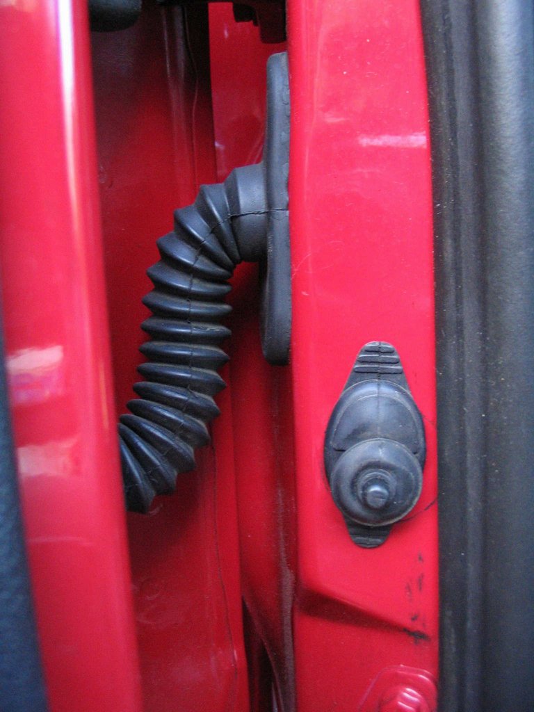

Béďa Odesláno 13. prosinec 2007 Odesláno 13. prosinec 2007 takhle vypadaj ty spinace ve dverich.. kouka jen ta kratsi cast.. [upravil dne 13/12/2007 Béďa] Citovat

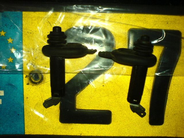

jirkafous Odesláno 14. prosinec 2007 Odesláno 14. prosinec 2007 foto. Pod gumovou krytkou je šroubek. Povol ho a spínač pak vytáhneš ven. [upravil dne 14.12.2007 jirkafous] Citovat
nimor Odesláno 15. prosinec 2007 Autor Odesláno 15. prosinec 2007 Původně zaslal: jirkafous foto. Pod gumovou krytkou je šroubek. Povol ho a spínač pak vytáhneš ven. [upravil dne 14.12.2007 jirkafous] Ale ja som tie spinace /ani podla vasich rad/ nikde nenasiel. V pondelok sa pozrie na to autoelektrikar Citovat
Guest servisman Odesláno 15. prosinec 2007 Odesláno 15. prosinec 2007 Původně zaslal: Béďa takhle vypadaj ty spinace ve dverich.. kouka jen ta kratsi cast.. [upravil dne 13/12/2007 Béďa] velice klamavá fotečka na tom podkladu špatně se orientuje Citovat
