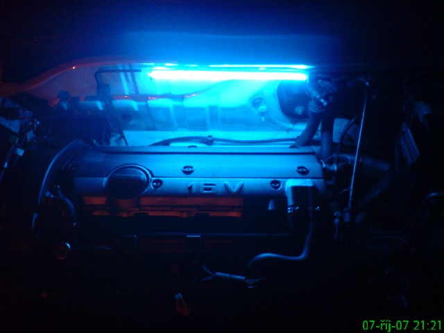

hnjupis Odesláno 22. listopad 2007 Odesláno 22. listopad 2007 Ja je tam mam taky(jeden mi osvetluje motor a uvnitr mam pod kazdou sedackou 30cm dlouhe UV trubice) jsou od Revoltec(www.czc.cz).Cena parada,doruceni rychle a zadny problem.Mam to dany na vypinace a privedl jsem si kvuli tomu stavu solo protoze se mi nechtelo v nicem hrabat.Jinak ty trubice jedou na 610V takze kdyz to daz bez toho invektoru neuvidis ani prd.. Citovat
hnjupis Odesláno 22. listopad 2007 Odesláno 22. listopad 2007 Takhle vypada jen pro info tan neon a myslim ze sviti dostatecne:D Citovat
