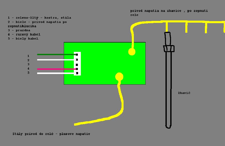

Zistil som ze mi nejde stava z rele žhavenia na žhavice. Tak som to vsetko popremeraval a zistil som ze mi nechce zopnut rele tak, aby presla stava na zhavice..
Rele je umiestnene na poistkovej skrinke v motorovom priestore.. vedu don dva hrube a 4 tenke kable.
Prvý hruby je stály privod napatia 12 V. Druhy je odvod z rele na zhavice, po s pravnom zopnuti rele je v nom prud. 4 tenke kabliky su farebne odlidsne. Jeden je zeleno-žlty , druhy ružový a dva su biele.. Premeral som ze v tom zeleno-zltom je kostra, nakolko sa do rele nedostane inak, tak ju tahali kablikom. Jeden biely, hned nasledujuci od kostry, je kablik v ktorom je prud po otoceni kluca v spinacej skrinke. Dalsie dva neviem kam vedu.... A to prave potrebujem od vas zistit....malo by to ist na nejake cidlo alebo neviem kam, podla coho rele vie ze teraz ma zopnut...Rele som otvoril a kukal som nan ako blazon...Auto ma 150000 km a rele je ako nove, neopalene, otec je stary mechanik a povedal ze toto dlho nechodilo....:roker
Len tak na kratko som rele odskusal, pekne zopne ak na RUZOVY kabel pryvedem kostru. Cize spinanie je zabezpecene kostrou....
úposielam aj taky moj maly nakres aby som to podrobnejsie vysvetlil......ty co su v peugeotoch zdatný, poradte...... vsetko si robím doma sam, takze ma neposielajte do peugeot servisu.....
Moja otazka. : KAM VEDIE TEN RUZOVY A JEDEN BIELY KABEL:::VOPRED DAKUJEM, A VERIM ZE SA TU NAJDE NIEKTO CO MI PORADI S TÝMTO PROBLEMOM.

tu je slubeny nakrsés
http://img3.imgup.eu/307.JPG

to rele je urcite v poriadku, odskusane...len tie zvysne dva kalliky niekam idu...urcite idu na nejaky snimac len neviem na aky....pritom som skusal na jednom z nich najprv priviest prud ci zopne...- ale nezopol...potom som priviedol kostru...a zopol... JA LEN HLADAM KAM IDU TIETO DVA KABLIKY...URCITE SU NA NEJAKY SNIMAC...LEN NEVIEM NA AKY , A KDE SA NACHADZA...TAM BUDE URCITE ZRADA...VSETKO SOSTATNE BY MALO BYT DOBRE....
kam to islo ved som pisal, no nic napisem este raz. skus otvorit kapotu a hladat tie kabliky bud to pojdu k nejakej skrinke alebo k nejakemu cidlu a potom uvidis alebo ich skus hladat u poistkovej skrne:mrk:myslim
TY KOKSO...TO JE TAM TOTAL ZABALENE.....ALE AK SOM DOBRE ISIEL PO STOPACH BIELEHO A RUZOVEHO KABLIKA...TAK SOM SA DOSTAL NA ELE. LISTU NAD VSTREKOVACMI...TIETO DVA KABLE ISLI NIEKAM PRI MOTOR...A ISLI TAM AJ HADICKY OD NAFTOVEHO FILTRA

mbleho - přece jenom řešíš banální věc. Odstranění závady žhavení u motoru HDi je z hlediska servisu Peugeot banální věc.
Mechanik-diagnostik připojí auto k diagnostice a prohlédne paměť závad v počítači motoru, aby věděl co je tam uloženo. Poté vydá pomocí diagnostiky povel ke žhavení - součastně kontroluje průběh napětí na svíčkách. Pokud na svíčkách se neobjeví 12 V, je buďto vadný modul žhavení nebo nemá spojení s počítačem motoru. Prozvoní tedy ještě růžový a bílý drát které vedou do počítače motoru, pomocí nich počítač motoru řídí potřebu a dobu žhavení. Nakonec pomocí zkoušečky žhavících svíček přezkouší jednu po druhé, aby se ujistil jestli některá není po smrti.
Vymění vadné díly a auto odjíždí.
Tak ať si tady tím domácím laborováním metodou pokus-omyl nezničíš modul žhavení.

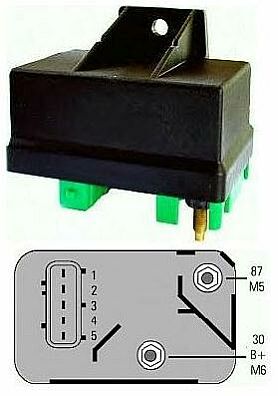

ja tam mam jiné relé mohlo by to byt tim třeba tímto

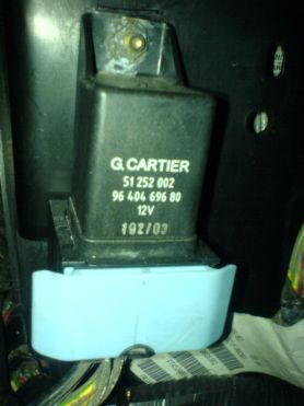

Nevie mi niekto poradiť aké napätie má dávať riadiaca jednotka motora na ovládanie relé žhavenia ???
Ja som nameral na pätici 7 V. Relé nezopne. Teraz neviem či je vadné relé alebo riadiaca jednotka dáva nízke napätie. Na silových kontaktoch pätice relé nameriam 12V. Ďakujem za pomoc.
Tyristor - aký motor ? A presne!
V technickom píšu RHY 66kW 2HDI
vin VF33HRHYB83618450
viac o motore tam nie je :(
Prikladám aj foto ak by niekto vedel poradiť čo v tom obvode premerať? čo by mohlo byť vadné a dalo by sa nahradiť.
Relé je typ: G.CARTIER
51 252 002
96 404 696 80
12V
